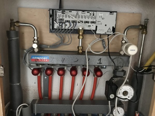

Helaas is vandaag, ondanks thermografisch onderzoek, bij het boren toch een gat in de vloerverwarmingsleiding geboord.
Dit is een domper, maar goed, het zal wel weer gerepareerd kunnen worden. De vraag is nu, hoe? Het betreft een natuurstenen (60x60) vloer, voorkeur heeft het om niet de stenen uit te hakken. Zou het mogelijk zijn om via de kruipruimte (redelijk hoog circa 90 cm) richting de vloerverwarming te bikken? De verwarmingsbuis ligt redelijk diep.
Ik hoor graag jullie suggesties.

Er doet zich een aanvullend probleem voor. De cv-ketel Nefit Ecomline HR maakt rare geluiden en geeft in het display een 2 aan (geringe waterhoeveelheid in de cv-installatie).
Er staat ook geen druk meer op en dat lukt ook niet, vanwege het lek in de vloerverwarming denk ik. Als ik probeer bij te vullen, dan loopt het water weg door het lek.
Ik heb het linkerknopje (verwarming) net naar 1 gezet. De vloerverwarmingpomp staat uit evenals het verdeelstation (thermostatische controllers van Uponor). Ik had gedacht dat als de thermostatische controllers uitstonden er geen water door zou stromen. Maar dit blijkt niet waar te zijn.
Moet ik nog wat anders doen? Warm water voor de douche houden is wenselijk.

Kring vloerverwarming afsluiten en rest installatie op druk zetten ... zet nu de ketel maar uit voordat de schade ( pomp , ... ) groter wordt

Hmmm, maar hoe doe ik dat? Schade aan welke pomp? Van de ketel of de vloerverwarming? Ik heb een foto toegevoegd van het verdeelstation. Ik zie zo geen ventiel om dicht te draaien. Er zitten boven op de aanvoer en afvoerbuis wel een sleutel maar dat lijkt me voor het ontluchten. Hoor het graag.
Marcn88
Thermostaatkraan helemaal dicht draaien en het ventiel aan de linkerkant bovenop de verdeler dopje eraf draaien en met inbussleutel dichtdraaien cv weer op druk zetten en dan de vvw repareren

Geprobeerd, dat levert een knipperende foutcode 4F op in de UBA. En bij het op druk zetten stroomde het water nog steeds het lek uit de kruipruimte in. Thermostaat gaat niet verder dan 20 graden, maar is helemaal dicht.

Dan sluit de th kraan of voetventiel niet geheel af enigste wat u dan kunt doen is de 2 voedingsleidingen naar de verdeler afdoppen met een knelkap 15
zonder druk op de cv kunt u de ketel niet gebruiken voor warm water
Marcn88
U zou nog kunnen proberen om de th knop op de verdeler v araf te draaien en dan t pinnetje indrukken dmv een lijmtang oid

Uiteindelijk was dit wel de oplossing. Ik heb de thermostaatknop eraf gedraaid en er een 1 cent stuk tussen gedaan en de knop er weer opgedraaid. Dit zorgde voor volledige afsluiting doordat de cent het pinnetje indrukte. Ketel staat weer op druk en douchen kan weer! Dank!
Marcn88
Als u dan met de cv bezig gaat koop dan ook een nieuwe knop voor de vvw verdeler want de oude knop is dus defect omdat deze niet meer volledig kan afsluiten
