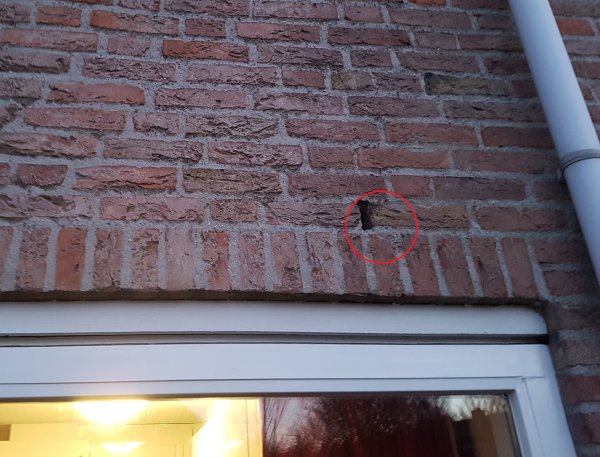

Ik zit met een bouwtechnische vraag. De afzuiging van de keuken door ons huis (jaren 60) verloopt slecht. Hier kan ik helaas weinig aan doen. Daarom wil ik de afzuiging rechtstreeks naar buiten brengen.
Hiervoor moet dan een gat van 150mm geboord worden in de spouwmuur. Maar dat komt dan net boven het kozijn uit. Dit vanwege het plafond in de keuken.
Op de foto heb ik een rode cirkel gezet waar het gat ongeveer zal moeten komen. Ik weet alleen niet of op die plek een gat geboord mag worden, ivm de constructie.
En zo ja of nee, waarom dan?
Een ander idee is, om een rechthoekig gat te maken (220*80mm), echter dat is een stuk lastiger. Dus vandaar eerst deze vraag.
alvast bedankt voor de hulp!
Het gat wat je nu ziet is een open stootvoeg tbv de spouwventilatie. Echter je kunt hier geen opening maken, want dan verzwak je de rollaag.
Bedankt voor de reacties, al had ik meer positieve reacties gehoopt :(, maar het is zoals het is.
Ik mag dus niet in de rollaag boren? dan blijven er weinig opties over... Of zie ik dat verkeerd?
@Rola, hoe hoog is een latei in de regel ongeveer?
Je kunt ook platte kanaalbuizen gebruiken die is dan wel breder maar ook platter zodat je mogelijk net over de latei kunt en niet door de rollaag hoeft.

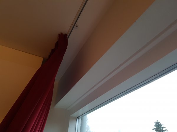

Hierbij een foto van de binnenzijde.
De boel is gestuct, dus er is niet zoveel te zien... De hoogte aan de binnenzijde is ongeveer 26 cm.
@ Gerrit, platte buizen heb ik aan zitten denken, maar dan kom ik nog niet boven de rollaag uit.
Vanaf binnen gezien: links is er geen plaats, maar rechts van het raam? Kan je daar naar buiten? Erboven gaat niet.
Je moet weten hoe dik de betonlatei is die boven het raam zit want daar kun je niet doorheen boren zonder dat er constructieproblemen ontstaan.
Maar als je in de keuken omhoog gaat en dan in de kamer er boven naar buiten gaat of nog verder recht omhoog en dan op het dak een uitblaasopening maken?
Kijk op de bouwtekening of vraag even bij de gemeente hoe hoog de latei is.
Dit is geen constructieve rollaag want deze is immer niet schuin maar kaarsrecht.
Dit komt uit een periode van esthetische rollagen zonder functie.
Mits dit geen gezaagde stenen aan de latei zijn kunnen deze relatief eenvoudig vallen bij kozijnvervanging ze worden bij het metselen er koud op gezet.
Achter deze rollaag loopt echter wel je spouw folie die je dan kapot boort waardoor lekkage op kan treden naast het feit dat je echt niet zomaar met een diamantboor door de wapening van een lateiw wilt boren.
Je stucwerk is daarna niet zo fris meer.
Ik zou een andere oplossing zoeken veel te problematisch zo.
