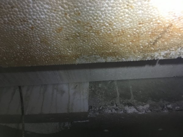

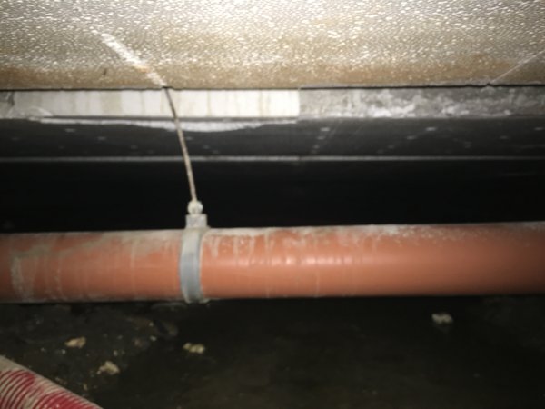

Op de begane grond een betonvloer met aan de onderzijde (in de kruipruimte) een dikke laag piepschuim er tegenaan.
Nu wil ik twee gaten (laten) boren van 35mm voor dikke CV buis. Kan dit zomaar, ik las ergens iets over dat het vloertype belangrijk wat ivm eventueel voorgespannen beton?
Hoe kan ik het vloertype herkennen?
PS. Aan de ene kant van de woonkamer zit al een flink gat in de vloer tbv de ontluchtingsbuis naar het dak.

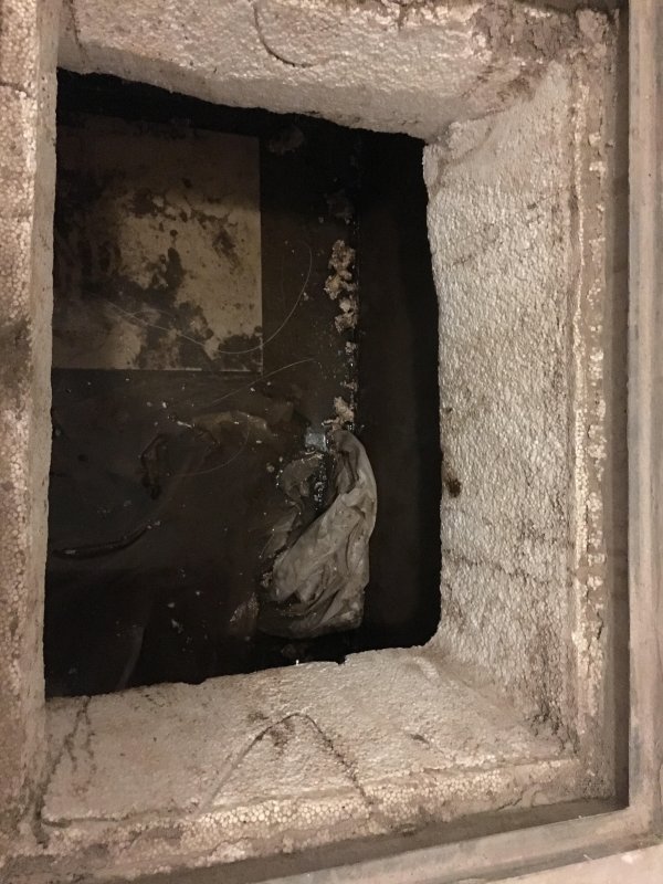

Lijkt op een rib cassette vloer, vergelijk een paar plaatjes van het www eens met wat je ziet.
Als het klopt, de ribben moeten heel blijven, daar niet in boren.

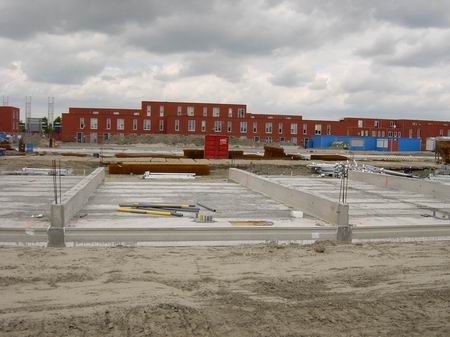

Van de buurman nog een (kleine) oude foto opgezocht tijdens de bouw,
denk je dat het een rib cassette vloer is?
Een quote is niet nodig als de tekst er net boven staat.
Foto is te onduidelijk, maar aan de kruipgat sparing te zien wel.
