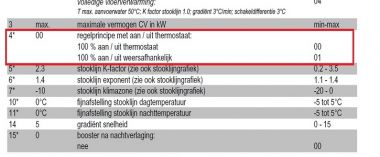

Ik heb even de meer technischere manual van mijn ketel gevonden, en heb iets veranderd.. maar ben niet echt zeker of dit juist is wat ik heb veranderd..
Daarom wou ik het even delen met jullie
Zoals jullie in onderstaande foto kunnen zien, heb ik optie 4 in de setup veranderd. Standaard stond het op "00" en heb het op "01" gezet.
Ik kan aan die twee "100% aan / uit tekstjes" niet goed uit eigenlijk..
Wat denken jullie? Staat weerafhankelijk af door het op "01" te zetten?
Bij Optie 4 kan men kiezen uit:
00=100% aan/uit thermostaat
01=100% aan/uit weersafhangkelijk
Je hebt NU gekozen voor 01=100 wa regeling
EDIT: op het fotootje staat de regeling op 00=aan/uitThermostaat, is de foto genomen vóórdat jij iets veranderde?
Wat dus wilt zeggen, dat optie "00" ervoor zorgt dat WeersAfhankelijk regelen nooit aanstaat?
Waarom heeft m'n loodgieter dit dan op buitenmuur bevestigd, terwijl het op "00" stond.
Dus WeersAfhankelijk staat gewoon af, zodra het op "00" staat.
Ik wil inderdaad dat het niet aan staat, want heb al meermaals gelezen dat dit de minst zuinige verbuikmethode is..
zucht, als amateur zo'n ketel een beetje instellen.. simpel is anders..
Je moet maar hopen dat de installateurs alles goed hebben ingesteld zeker.. ?
Links staat 00 (de huidige ingestelde waarde), en rechts de mogelijkheden (00/01)
Ja begrijp ik ondertussen.
Maar waarom heeft mijn loodgieter dit op 00 laten staan, terwijl hij een buitenvoeler heeft geinstalleerd heeft? Ik ga er vanuit dat die buitenvoeler enkel werkt als de paramater op 01 wordt gezet?
Ronny, weet jij misschien aan wat het kan liggen trouwens.. dat mijn ketel te veel in bedrijf is, dit zelf als de gevraagde temperatuur is bereikt.. en ik bovendien een daling had ingesteld op de kamerthermostaat.
Als de ketel blijft verbranden kan dit toch niet dalen...
