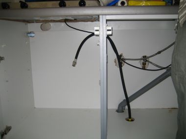

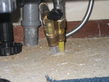

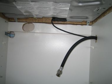

Hierbij heb ik nog een vraag over mijn keuken. De gasslang die ik wilde aansluiten, 1 meter lang, is tekort. Ik kom ongeveer 5 centimeter tekort. Het gas wordt aangevoerd via een punt uit de vloer, zie onderste foto en gaat schuin omhoog dwars door de kast naar de naastgelegen kast.
Bij de bouwmarkt zeiden ze dat er geen langere gasslangen zijn en dat ik moet gaan lassen...
Wie weet of er nog andere mogelijkheden zijn?
Alvast bedankt!
Vraag me af of die gasslang daar wel gebruikt mag worden. Beter een stuk koperen pijp er op maken en met flexibel geribbelde gele buis naar de kookplaat.
Rvs .gasslang ,of zoals fiesiekus omschreef .het is inderdaad de vraag of dit zo mag het word immers weggebouwd .dit hangt ook van de gemeente af waar je woont
Het zijn geen gemeentelijke voorschiften, maar van het GIVEG (of zoiets; een gasclub).
En die RVS slangen hebben ook gasdraad. Punt is echter dat als je er een stuk buis opzet, je moet eindigen op een muurplaat en dan met een gaskraan + flexiebele RVS buis verder naar de kookplaat.

gaskraan er af stukje pijp er tussen daar de kraan weer op dan slang aansluiten
de gasslang word niet weggewerkt zit alleen in het kastje gewoon in het zicht
na montage gas er op en even afsoppen met zeepsop voor eventueele lekkages

Of je bestelt een gasslang van 1,50 meter. Giveg gekeurd natuurlijk, de site verstuur ik je per PB. Als je om de 10 á 15 jaar een nieuwe slang koopt dan zit het wel goed, op de slang staat het fabricagejaar.
Na aansluiten van de rubberslang draai de gaskraan los en controleer of de slang niet bij de aansluitingen lekt. Dit kun je opsporen met zeepsop. Meng in een plantenspuit-fles wat afwasmiddel met water en schudt dit totdat het is voorzien van schuim. Spuit wat op de verbindingen, als er een gaslek aanwezig is zal de zeepsop bellen gaan blazen. Is dit het geval controleer dan of de wartels wel goed aangedraaid zijn. Mocht het dan nog lekken dan kun je eerst op de schroefdraad van de aansluiting gastape aanbrengen. Draai dit niet te dik erom heen anders loop je kans dat dan de wartel bij het aandraaien kan scheuren.
Kijk, dit is een simpele oplossing! Bedankt voor de goede tip. Site ziet er goed uit.
Ik heb echter van verschillende mensen gehoord (waaronder bij de Gamma), dat een gasslang wettelijk gezien niet langer mag zijn dan een meter. Ik weet niet wat hiervan waar is, maar anders bestel ik gewoon een van 150 centimeter.
Deze rubberen slangen mogen niet lopen in ruimte waar ovens zitten, daar heb je die met RVS-mantel (gele slang) nodig en die zijn max. 80 cm. Maar op de foto zie ik links scharnieren zitten, dus ik neem aan dat er geen inbouwoven onder de gasplaat komt.
De gaskraan dient wel goed bereikbaar te blijven en officieel in de daarnaast gelegen kast zitten. Echter in deze kastjes mogen geen lades zitten. (Wat bij mij ooit wel het geval was :? , denkt de keukenboer niet overna...) In mijn geval de gaskraan ook achter de plint geplaatst, omdat in geval van nood ik de keukenplint sneller kon verwijderen dan een paar keukenlades.
Duidelijk. Een oven heb ik inderdaad niet. Als ik het dus goed begrijp ben ik helemaal legaal bezig als ik een slang van 150 cm aansluit, mits het afsluitpunt goed bereikbaar is.
De gaskraan moet direct bereikbaar zijn, de kraan mag niet onder het aanrecht zitten.
Aangezien de leiding naar boven gebracht moet worden hebt u geen langere slang nodig.
