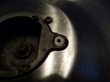

Helaas is er bij een gaspit de ontsteker afgebroken(dat pennetje met het porselein eromheen),hij vonkt nog wel maar het gas springt niet meer aan iemand een idee om dit simpel te maken?
Piet48
Is het porcelein ook gebroken?
Plaats eventueel een foto.
Gr. Piet
Hobby
Ja het porselein is ook afgebroken,

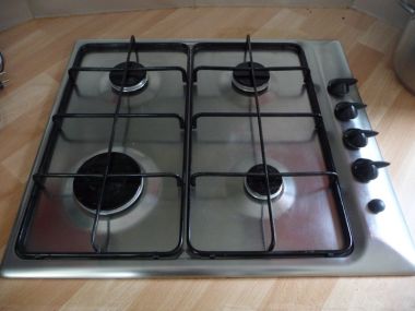

Wat voor merk en type is kookplaat
Hobby
Oja een Zanussi gastel type Built-in
verder is het momenteel niet mogelijk om hem te demonteren.
Henk253
Wat is evt het type en het e-nummer zodat we kunnen kijken als dat er evt is.
Piet48
Simpel repareren is niet gemakkelijk,het word daar te heet om lijm of kit te gebruiken.
En of je losse onderdelen kan krijgen is nog de vraag.

het type heb ik ook kunnen vinden.
ZGL 64 IX

Zo'n ding heet een ontstekingskaars-onsteker (bougie dus)
Hobby
Ik heb ze trouwens terug gemaild of ik nog garantie heb?
Piet48
Je zou eens aan de onderkant kunnen kijken of het porcelein daar verder uitsteekt en of het dan mogelijk is om het omhoog te schuiven.
Als dat mogelijk is en het porselein blijkt dan aan de onderkant toch te kort te zijn, dan is een dot siliconenkit voldoende om de hoogspanning te isoleren, wel eerst volledig laten drogen.
Maar de electrode moet natuurlijk ook nieuw.
Daarvoor zou je een rvs lasstaafje kunnen gebruiken die zijn er in verschillende diameters, misschien vragen bij een lasberijf.
Het koppelen van de aansluiting onder is misschien mogelijk met een klembusje uit een kroonsteentje.
Succes
Gr. Piet
Hobby
  • #19
Bedankt voor de tip Pietannemie,zal morgen het gastel eens openmaken..
Henk253
  • #20
Op tekening van Zanussi is te zien dat het alleen een bougie[35] is die van onderen met een klem veertje[260b] vast zit.
