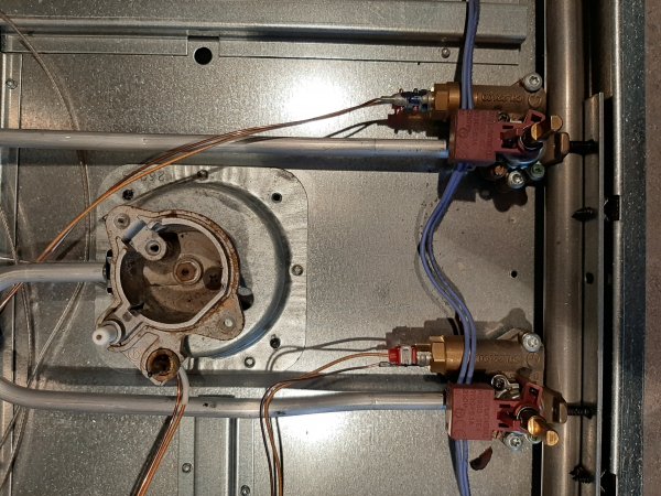

Hallo
Doordat 1 gaspit niet blijft branden wil ik mijn kookplaat openen. Kan door de schroeven los te draaien die bij mijn gaspitten zitten
Gr hunpie
Waarschijnlijk is de thermokoppel defect, dat is de pin vooraan.
Gaspit moet niet open maar rvs plaat moet omhoog.
Waarschijnlijk door de schroeven eruit te draaien kan de plaat omhoog.
Niet de schroeven in de brander zelf.
Knoppen eraf etc.
Maar voordat je dat doet:
Staat de thermokoppel wel in de vlam?
Werkt hij wellicht wel zonder knop?
Hij heeft altijd wel goed gewerkt maar werd slechter en nu blijft de vlam helemaal niet meer aan.
Thermokoppel zit in de vlam en zonder knop blijft de vlam ook niet aan.
Als ik de plaat eraf heb kan misschien eens kijken of dat niets lost zit of kan schoon maken. (Zag op YouTube hier een filmpje over)
Kan zijn dat de thermokoppel niet meer vast zit maar ik vermoed dat hij de geest heeft gegeven.
Het torx schroefje dan naast de thermokoppel zit eruit draaien, zo ook bij alle branders, dan is het blad omhoog te halen, de andere torx kan blijven zitten.

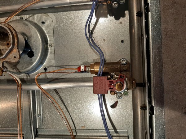

Gasstel open gekregen. kan mij iemand vertellen hoe ik het thermostaat er uit kan krijgen. Zodat ik die kan wisselen met een andere pit zodat ik kan achterhalen waar het aan ligt.?
Gr
Plaats even een foto van het brandergedeelte, dan is beter te zien waar het om gaat.
Even met een spiegeltje kijken ik vermoed met een borgveertje of iets anders wat door een inham schuift van de thermokoppel.
Al had je een typenummer vermeld had ik het kunnen opzoeken.
Daarom zei ik ook kijk even met een spiegel.
Deze veer/beugel zal onder het branderhuis zitten om de thermokoppel op zijn plaats te houden.....
