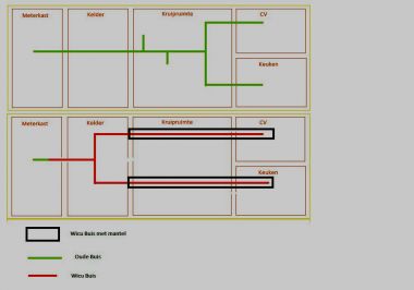

Ik denk dat jullie mij verkeerd begrepen hebben ik zal het even uitleggen aan de hand van een tekening. De bovenste tekening is de oude situatie de onderste is hoe ik het wel gaan doen.
De oude leiding wil ik helemaal verwijderen alleen een klein stukje laten staan dat in de kelder loopt. In de oude situatie gaat hij van de kelder opzij naar de kruipruimte waar hij afgedopt is om naar de voorkant van het huis te gaan. Dit wil ik veranderen dat hij van de kelder naar de andere kant van de kelder gaat daar een t stuk plaatsen. Dan met wicu buis + Mantel apart naar de CV en naar de keuken toe.
Mag dit?

Dat zou moeten kunnen
Cvolieboy
Duidelijk zo, wat u zo op de tekening voorsteld mag, in de muur en de vloer een vaste doorvoer gebruiken. :prima:
