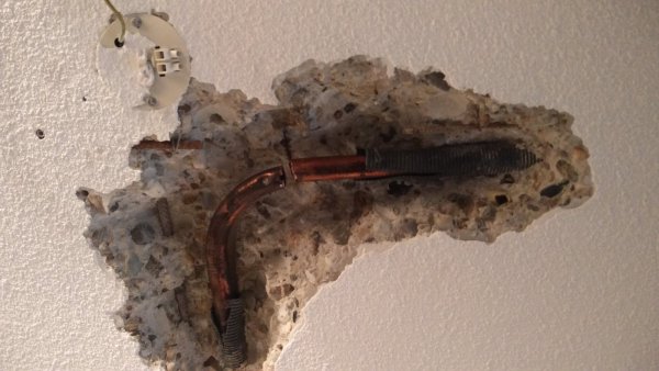

Vanavond bij het boren in de plafond een gasleiding geraakt, balen! Het punt van de leiding die ik heb geraakt zit precies in een bocht, dus helaas een heel stuk vervangen.
Na met was klusservices gebeld te hebben staat er bij mij een klusser op de stoep die gaat helpen. Na wat hakwerk is er ruimte gecreeerd en blijkt dat de vorige bewoner tijdens het boren de leiding ook al een heeft geraakt!
Gezien ik met GAS te maken heb wil ik toch bij jullie toetsen of de voorgestelde oplossing veilig is en wat jullie ervaringen zijn.
Hij wil het stuk leiding vervangen en koppelen met een knelkoppeling (gastech goedgekeurd). Gezien de leiding in de muur zit kan ik er "nooit" meer bij.

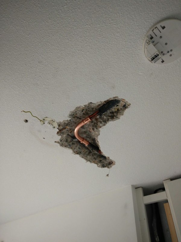

P.s. Hier een afbeelding
De beschadiging zit volgens mij te dicht bij de bocht voor een goede verbinding. Ik denk dat er weinig anders overblijft dan een groter deel vrij te hakken, en de verbindingen op een recht stuk te maken.
NB: Dat is dus het grote nadeel van betonbouw.
Dit gaf de loodgieter ook aan. Om deze reden zijn er drie koppelstukken nodig. 2 op de uiteinde van de leiding en 1 voor de bocht.
Ik blijf even doorvragen. Als de koppelstukken, die geperst worden, erop zitten dan is de buis een stuk dikker. Hoe regel je dit met de mantel?

Het enige wat ik me afvraag is of de perskoppeling die is gebruikt voor gas of voor water is?
Bij een koppeling voor gas zit er meestal een gele ring op en die zie ik niet.
Een koppeling voor water is echt niet geschikt voor gas al lijkt dat misschien wel zo om dat dit ook past op de pijp, de O ring voor de afdichting is van een ander soort rubber.
Verder ziet het heel netjes uit
Vr Gr en succes ermee
Zojuist even gespiekt achter de mantel. Het is een xpress 22 koppeling met het woord GAS erop; ga ervan uit dat dit goed zit.
