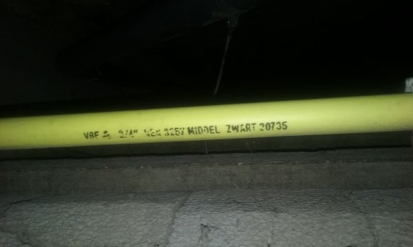

Nou heb ik een kijkje onder de vloer gedaan en volgens mij heeft de vorige bewoner dit al laten uitvoeren.
Onderstaand foto's vanuit de kruipruimte waarbij de gasleiding er nog goed uitzien.
Kan iemand aan de onderstaande buis en omschrijving zien of dit rond 2007 geplaatst kan zijn
Dat kunnen. wij niet beoordelen en ligt aan de richtlijn van de gemeente.
Heb hier trouwens nog nooit van gehoord.
Maar met deze foto's kun je contact opnemen met de gemeente deze kunnen je dan wel zeggen of de leiding Ok is of vervangen dienst te worden.
Gemeente doet bij 10% van de wijk steekproeven en uit die resultaten bepalen ze of een hele wijk gasleidingen moeten vervangen.
Heb foto's opgestuurd na de gemeente en benieuwd na hun reactie.
Ook vermeld dat ik hem wil laat keuren i.p.v. meteen helemaal vervangen. Aangezien de vorige bewoners CV ketel en keuken hebben verbouwd en waarschijnlijk ook gas laten doen.

Deze gasleiding is vervangen. De originele is nl van dikwandig staal.
Het verhaal klopt idd. In Lelysted is men verplicht (na inspectie) de binnengasleiding in d kruipruimte te vervangen op eigen kosten.
Ik woon in Dronten, en zit veel in Lelystad voor mijn service werk. In een aantal wijken waren/zijn de gasleidingen dermate door gerot, dat het niet meer veilig was. Alles wat door de kruipruimte liep en enigzins van staal was zaten grote dikke roest korsten op.
Helaas kiezen veel mensen voor de goedkoopste om de leiding te vervangen. Dan is het wel goedkoop, maar is de leiding ook vaak veel te dun. Achteraf komen we daar achter bij een storing aan de ketel, en mogen de mensen de leiding opnieuw laten vervangen.
Ik ben idd verplicht om de leiding in goede staat te houden, maar met een afpers rapport kan ik aantonen dat de staat van mijn leiding ok is dus is er van een verplichtte vervanging geen sprake.
