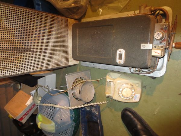

In mijn garage (waar gek genoeg ook de meterkast staat) wil ik een gevelkachel gaan gebruiken.
Het is een kleine van 30 x 60 cm de pijp naar de hoofdbrander is schat ik 10mm. Wat voor diameter pijp moet ik gebruiken. en wat voor buis (die in zicht komt en een meter of 12 lang wordt. Op de kachel staan geen gegevens.

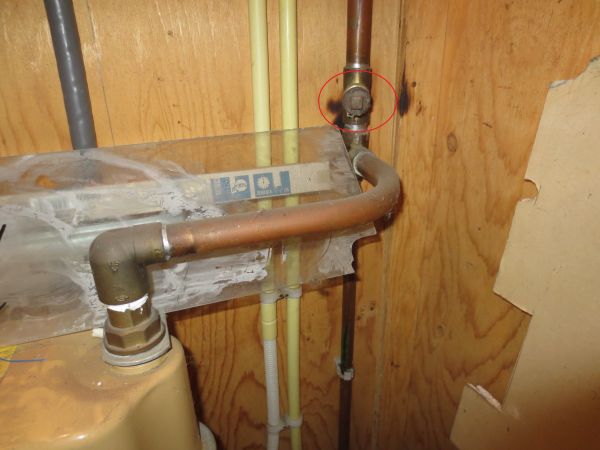

Ik wil de pijp aansluiten op een T-stuk waarop de T een afsluitdop zit.
Zonder gegevens word het moeilijk.
Zou dan aan de veilige kant gaan zitten, en 22mm koper tot ongeveer een meter voor de kachel, en dan de aansluiting met 15mm koper maken.
Groeten b
De telefoon dient als maatvorming, allebeide denk ik even oud!
Volgens mij zo'n 3 of 4 kw moet op 15.mm kunnen.
Om zeker te zijn kun je idd beter het advies opvolgen van hierboven!

Dit is een meetnippel voor het meten van de gasdruk en om de leidingen af te persen. Je kan hierop de nieuwe aansluiting maken mits je weer een meetnippel in de nieuwe leiding monteert. mvgr bernhard
Bernhard,
Ik had al een gevoel dat het een gasdruk meetnippel was.
Maar waarom kom ik daar niet zelf op, om een nieuwe nippel in de leiding op te nemen....
U kunt ook een knel t-stuk 22 x 15 mm gebruiken mits er een gastec keur op staat.
