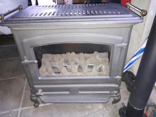

Ik heb tweedehandse Gaskachel gekocht van het Belgisch merk:
Laxevaags Beaulieu
model 20.08.20
12 kW (Gas)
Nu zijn de keramische houtblokken die er origineel inzitten niet zo mooi meer. Hieronder de mijne
Kan ik hier nu andere houtblokken bij op leggen (misschien ook nog eronder ,omdat de vlammen erg diep liggen en de blokken bovenaan bijna niet raken ) maar er geen gevaar vormt,maar wel zodat er een mooie vlammenspel ontstaat ?
Zit er ook nog verschil in types keramische houtblokken
Of stel ik nu een domme vraag ?
groetjes wilco
alvast bedankt
Deze kachel wijkt qua vlammenspel af van de meeste kachels van dit merk, bekijk de kachels eens op de site van de fabrikant.
Het lijkt mij dat er geen andere stenen in kunnen.
Hier het contactadres.
Ik heb laatst een situatie van nabij meegemaakt waarbij door onoordeelkundig terugleggen van de keramische blokken en houtskoolchips de kachel niet goed meer ontstak en daarna ontplofte.
Dus laat je goed door de leverancier informeren of haal er een vakman bij.
Ik heb inmiddels een mail naar de leverancier van deze kachel gestuurd. Totdat ik bericht van hem/haar terug heb, wil ik niets aan de kachel doen.
