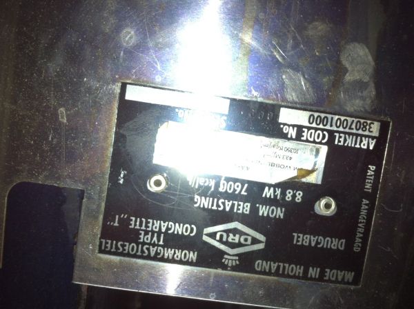

Lieve mensen,
Ik zit in de kou en krijg het nie voor mekaar.
Kan iemand mij vertellen hoe ik de DRU gaskachel kan aansteken.
Type: DRU Congrogette. 2 knoppen.
Probleem: ik hoor het gas wel als ik de knop indruk maar vind de onsteking niet. (kan ook niet met lucifer)
Ik hoop dat iemand mij kan helpen met deze nare kwestie.
Zie foto's voor meer informatie
Alvast bedankt!

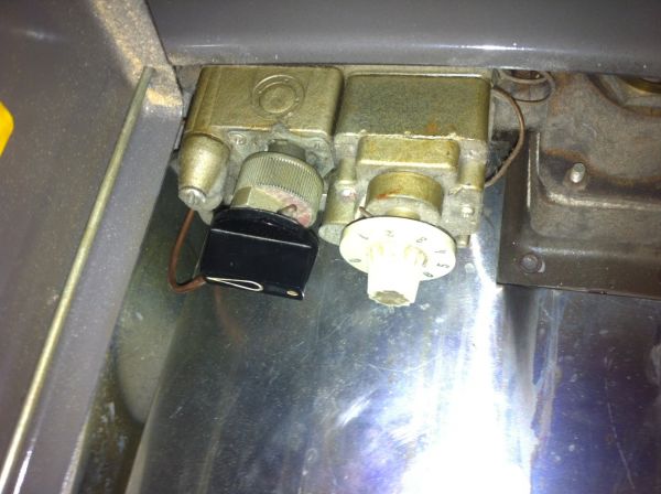

Ik ken dit type kachel niet maar meestal zet je de thermostaat op de laagste stand of P (pilot) en duwt de gasknop (linker op foto) in. Dan een lucifer bij de opening houden en hij brandt. Knop even ingedrukt houden en dan voorzichtig loslaten.
Of met nieuwere modellen ontsteken middels de elektronisch vonkontsteking, maar het lijkt erop dat deze kachel dat niet heeft. Kun je geen foto van de voorkant van de kachel plaatsen? Zit daar geen raampje waar je hem aan kunt steken?

Zal toch echt aangestoken moeten worden met een lange
aansteker of lucifers....aansteker heeft de voorkeur ivm
kopje lucifer breekt vaak af...dus vervuiling waakvlam
