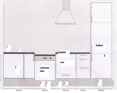

Wij gaan een nieuwe keuken zetten en nu is een beetje hulp wel welkom.
Vandaar bijgaande tekening.
De zwarte letters zijn de huidige aansluitpunten en de de rode de nieuwe punten die wij hebben bedacht.
G staat voor gas
E voor electriciteit
K voor de hoofdkraan.
Is deze gedachte oke, of maken wij fouten?

Heb je er ook een vergrootglas bij misschien? :mrgreen: :mrgreen: :mrgreen:

Ik mis een 2e kontaktdoos boven het werkblad die op een andere groep is aangesloten als de getekende.
Verder mis ik een kontaktdoos voor de afzuigkap.

Die kontaktdoos van de afzuigkap is een hele goede.
Die 2e contaktdoos ook, alleen waarom op een andere groep?

Verplicht bij aanleg? Bestaande woning toch?
