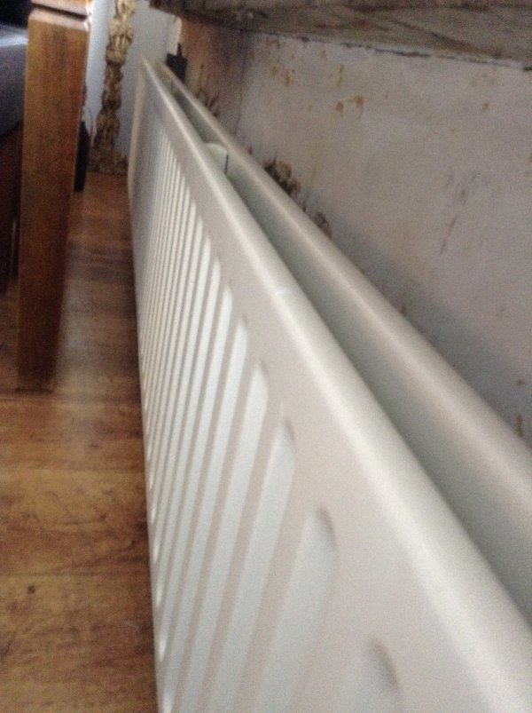

Ik heb jaarlijks een gasrekening dat lijkt of ik een vrijstaande woning heb !
Ook de elektra doet niet onder. Gedeeltelijk komt dat omdat we elektrisch (380, 3~) koken en een Quooker hebben. Verder een vaatwasser en een oven.
Aan gas ongeveer 2300 m3 / jaar. (Normaal ~1350 m3/ jaar)
Aan elektra 5760 Kwh.
Het lijkt wel of het gas zo door de pijp de lucht in gaat.

CV inregelen waterzijdig d.m.v. Danfoss Dynamic Valve regelkoppen met thermostaat. Ik heb dan voor het hele huis 7 Danfoss regelventielen á +- 40€, nodig. Het idee is om een gelijke flow in het systeem te maken, zodat het warme water lang genoeg in de radiator blijft zitten om de warmte af te geven aan de omgeving.
Alternatief.
Een airco cop 5,6 (inverter unit) plaatsen en zo de benedenboel verwarmen. Radiatoren gaan dicht. Hij moet dan ook de keuken verwarmen. De deur naar de keuken staat altijd open, dus ik zie dit even als één ruimte.
Vragen.
1.Kan ik gas besparen door het plaatsen van deze regelventielen als genoemd in Aanpak 2 ? Of is bestaat er nog een andere mogelijkheid. Bij de CV ketel zelf bijvoorbeeld.
2.Heeft het zin om een airco aan te schaffen en daarmee in ieder geval de beneden ruimte te verwarmen ?
3.Wat voor een besparing levert het op als ik de kruipruimte isoleer ? Heeft hier iemand een meetbaar resultaat van ?
4.Zou het veel helpen dat randje onder de ramen te isoleren, of zeg je "plak er maar radiator folie achter" ?
5. Wie weet welk type deze radiator is ?
