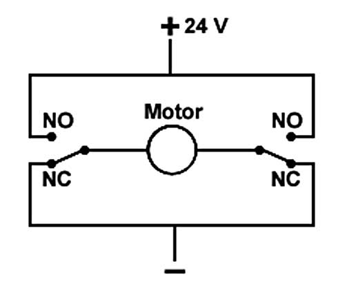

Een hele simpele schakeling is deze (zelf getekend dus geen copyright):
Hierbij zijn de schakelaars links en rechts gewone drukknoppen, enkelpolig om, dus schakelaars die terugveren. Terugverende tuimelschakelaars kan ook. Ze moeten natuurlijk wel de stroom van de motor kunnen verdragen.
Let op dat de NO en NC posities anders zijn dan in de schakeling van de Arduino-link.

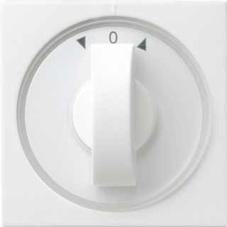

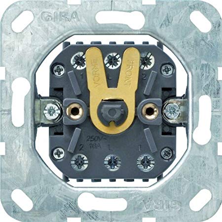

Dit kun je toch ook aansluiten met een tweepolige jaloezie draaischakelaar?
Normaal sluit je die dingen zo aan:
Maar in jouw geval zou je het zo kunnen aansluiten:
Ga dit alleen niet proberen met een jaloezieschakelaar met drukknoppen die je tegelijkertijd in kunt drukken, daarmee kun je sluiting maken als je beide knoppen tegelijkertijd indrukt.
Houd wel even in de gaten of de schakelaar wel de stroom van de motor kan schakelen. 10A bij 230VAC is een flink hoger vermogen dan 10A bij 24VDC dus zo vanzelfsprekend is dat niet. Neem verder even Kees zijn reacties door! Het lijkt me niet het meest verstandige plan om zoiets te maken zonder inklembeveiliging, zonder eindpositieschakelaars, etc!

Dank voor jullie reacties! kheb m werkend met wat veiligheden erin enz. en met een dubbelpolige schakelaar voor links en rechts, alleen zit ik nog met de eindstand schakelaar. een en ander staat in lijn qua veiligheden, dus als i tegen zn eindstand aanloopt staat deze open en door dan te schakelen door de polen te draaien lukt dat natuurlijk niet.
hoe kan ik dit simpel oplossen? liefst zonder relais?
Hoe heb je het nu aangesloten? Volgens mijn voorstel?
Als je eindschakelaars met een NC contact hebt zou je die op de volgende plaats in het schema kunnen opnemen:
Natuurlijk wel even kijken welke schakelaar je in welk draadje zet. ;)
Heb t op jou manier aangesloten, en ook de eindcontacten NC zitten al op jou manier. Alleen wanneer de deur tegen de eindstop staat is deze open,en door dan de polen te draaien (schakelaar open dicht)blijft de eindstop open staan en gaat de deur natuurlijk niet de andere kant op, hoe los ik dat op?
Dan heb je het niet aangesloten zoals ik het nu teken. Dat probleem zou je dan namelijk absoluut niet mogen hebben.
