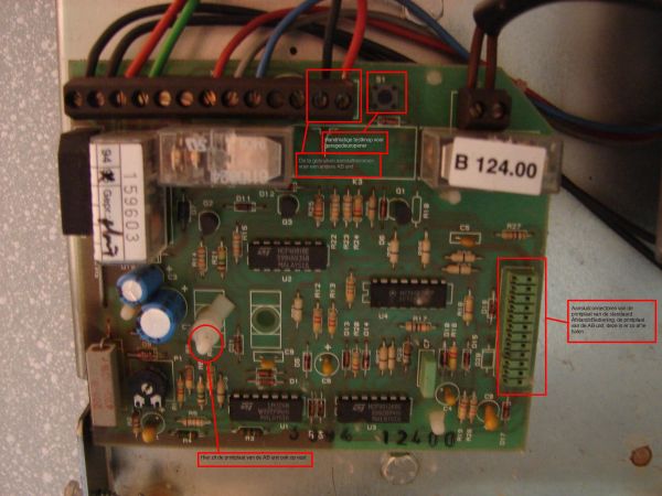

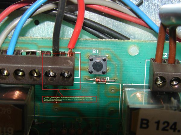

Mijn 2e vraag gaat over de aansluitingen van de draden op de kroonsteen.
Daar is o.a. de vaste drukknop op aangesloten.
Als iemand daar een foto van heeft.

2: Het zijn jouw kroonsteentjes, dus ik zou er zelf even een foto van maken..

@Jaapsct: ik heb foto;s gemaakt en op mijn site gezet, met een omschrijving bij de foto;s
