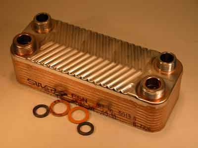

En alle anderen bedankt voor het meedenken maar het gaat iets totaal anders worden, op aanraden van de CV-boer waar ik vorig jaar de ketel gekocht heb.
Hij rade aan om het hele systeem met antivries te vullen. Wat daarbij voorwaarde is, is dat de aansluiting van de schuur niet meteen naast de ketel zit waardoor de ketel ineens water van onder 0 te verduren kan krijgen vanuit de schuur-leiding.
WAARSCHUWING: Vullen met antivries kan bij de meeste ketels NIET!!! Inwendig kunnen ze daar niet tegen.
Toevallig kon dat bij mijn ketel wel.
Bij mij is dat niet mogelijk waardoor er eigenlijk een nog mooiere optie overblijft en dat is een apart circuit te maken voor de heater met een eigen pomp, gescheiden door een warmtewisselaar en dat stuk te vullen met antivries.
Ik hoef me dan nooit zorgen te maken voor vorst en als ik aan de gang wil kan ik het systeem zo bij zetten en anders staat het gewoon uit.
Officieel zou ik daar een warmtewisselaar voor moeten kopen voor vloerverwarming van ongeveer €350,-, maar in veel ketels zit ook een losse warmtewisselaar die prima te gebruiken is, en dat voor veel minder geld.
Het gaat om zo'n soort platenwisselaar.

Tjeerd207
Het gaat niet alleen om het stroomverbruik van de pomp. De ongeveer 20 meter leiding heeft ook nog warmteverlies. Volgens de cv-boer was dit iets van 400Watt per dag per meter leiding. Dus totaal 8000 watt per dag.
Een tracerleiding kost ook iets van €160,- en dan nog zo'n 7200watt per dag (15w/m volgens een bekende online shop). En daarmee is de heater zelf niet te beveiligen tegen vorst.
Met een beetje zoeken heb je een warmte wisselaar voor zo'n €50,-, een klein expansievat kost ook zo'n €25,-. Een pompje zal ook wel lukken voor zo'n €50,- en dan wat extra kraantjes enz.
Dus voor zo'n €150,- extra werkt alles en ik hoef er nooit naar om te kijken en het is nog beter regelbaar ook door die extra pomp die dus alleen draait als ik echt in de schuur aan de gang wil.
En nogmaals bedankt voor het meedenken.
Ik vind het wel een nette oplossing zo. Dus zo ga ik het maar maken.
