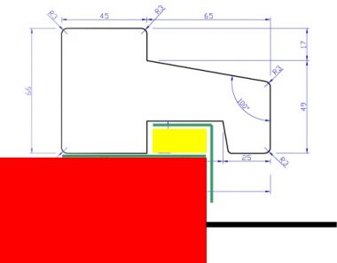

Zoals het onderwerp al aangeeft wil de kanteldeur van onze garage vervangen door een deurkozijn en de ongeveer 1,2 meter dichtmaken met gevelbekleding. Het geheel moet ook isolerend zijn.
Hoe kan ik dit het beste aanpakken. En vooral dat er onderop geen water inloopt.

Een fatsoenlijk frame maken en dat mooi betimmeren met een borstwering eronder. Dan loopt het water via de borstwering op de bestrating en niet naar binnen.
Millew
Dit is het principe van een waterdichte onderdorpel, in doorsnede getekend.
De tekening is gebaseerd op een standaard kozijnprofiel D3.
Groen is een loodslabbe of vergelijkbaar moderner materiaal.
Geel is een lat waarmee je de slabbe voor het plaatsen van het kozijn vastzet.
Rood is de garagevloer.
De dikke zwarte lijn is het maaiveld buiten.
Het lood ca. 3 cm onder het kozijn uit laten steken en hoog genoeg boven het maaiveld zodat je bij een flinke regenbui niet de kans loopt dat door capillaire werking water achter de folie optrekt.
Eventueel zul je dus eerst een drempeltje moeten metselen.
Rugri
Millew zou je de tekening nog een keer kunnen uploaden.
Alvast bedankt.
Millew
Het was zo'n mooie tekening, iemand moet hem hebben gestolen ;-)
Ik heb er nog iets toegevoegd: vochtremmend folie ook onder het kozijnhout.
Rugri
Dank je wel voor de zeer duidelijke tekening.
Nog 1 vraagje. De muren aan de zijkanten waartussen de deur en gevelbekleding komt zijn dubbelsteens zonder spouw.
Klopt het dat ik hier ook folie voor moet doen zodat er geen vocht doorkomt.
Millew
Dan zou dan alleen nut hebben om te voorkomen dat vocht uit de muur in het kozijn kan trekken.
Het hout een paar keer schilderen met houtmenie is daar ook voldoende, lijkt mij.
En de naad tussen steen en hout dichtkitten.
Rugri
Ik bedoel eigenlijk meer dat de garage een praktijkruimte gaat worden en het vocht niet in de wanden trekt, die strakt mooi zijn afgewerkt.
Millew
Dat risico is altijd aanwezig bij muren zonder spouw. Of dat een reeel probleem kan zijn, zou je nu ook al moeten zien, nu het nog in gebruik is als garage en waarschijnlijk onverwarmd is.
Als je nu geen probleem hebt, dan krijg je dat ook niet als de ruimte wordt verwarmd. Zou eerder minder worden omdat het vocht dat door de muur trekt, makkelijker verdampt aan de binnenkant.
Een ander geval is als er veel vocht wordt geproduceerd in de ruimte zelf. Dan is er bij onvoldoende ventilatie kans op condensatie van vocht op de koude muur, met name in de winter. Dan zou je de muren moeten gaan isoleren. Dat is misschien evengoed wel aan te raden i.v.m. comfort en stookkosten.
