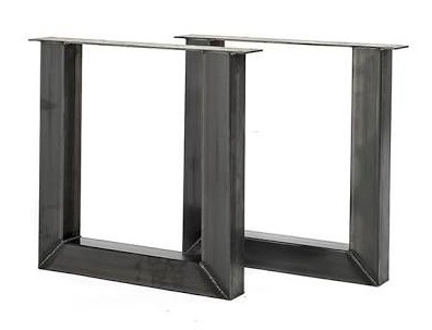

Beste klussers, hopelijk hebben jullie een oplossing voor ons 'probleem'.
We hebben sinds een tijdje een eettafel met U-vormige metalen poten. Als we bijvoorbeeld een bord wat hard op tafel zetten dan galmen de poten nogal na. De poten zijn van metaal, hol en 10 cm in doorsnede. Nu zat ik te denken om de poten te vullen met pur-schuim. Zal dit lukken (het zal nogal lastig worden om de pur er weer uit te krijgen) of zijn er betere manieren te bedenken om dit op te lossen?

Wat moet ik me trouwens bij U vormig voorstellen?
Ik dacht dat de poten dan aan één kant open zijn.
De Bob schreef:
Ze zijn hol, poten in één grote U ?
Dit soort poten zit er onder:
Bij een dichtheid van 1,4 kg/dm3 en een inhoud van (70 cm hoog x 4 + 70 cm breed x 2) x 10 cm x 10 cm = 42 dm3 wordt de tafel 1,4 x 42 = 58,8 kg zwaarder. Ik was vooraf bang dat het veel meer zou worden maar het valt me mee. Zand wordt het dus.
