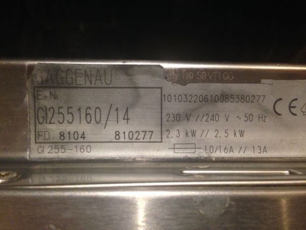

De vaatwasser doet niet meer wat hij moet doen. Er is geen verlichting meer aanwezig in de knoppen en ook het display doet het niet meer. Wanneer je hem aanzet, hoor je dat hij water naar binnen gooit, maar daar blijft het ook bij.
Iemand een idee?
S.oldeerbout
Specialist Keukenapparatuur
Dit is een siemens-bosch toestel.
Bij dit soort klachten is vaak de besturing ( triac ) in de deur defect door een defect elders in het toestel.
Honda2012
Dus zal er een nieuwe besturing in moeten?
