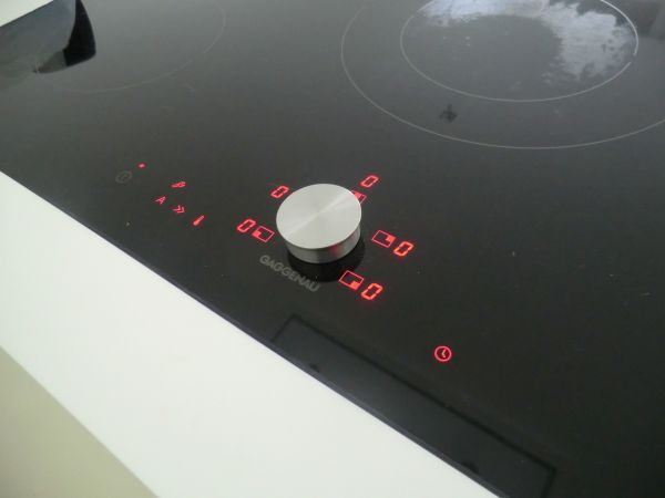

Plotseling doet onze inductiekookplaat helemaal niets meer; schakelt wel aan maar de draaiknop doet niets meer. Alleen met de timer heeft-ie nog effect. Ik snap hier niets van. Zie foto, alles blijft op 0 staan, geen selectie van kookzone mogelijk, laat staan power. Spanning weghalen (meterkast) helpt niet.

Kinderslot misschien? Langer dan 1 sec de aan toets ingedrukt houden.
In demo mode?

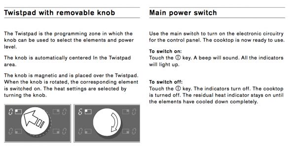

Het is opgelost!
Stomme fout door onduidelijke NL handleiding; staat vol met taalfouten.
Zie de US-beschrijving en je ziet dat je de magneet moet verschuiven naar het kookelement-icon.
