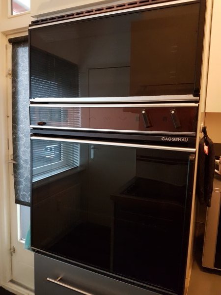

Gaggenau inbouwoven werkt niet meer
Bovendeel elektrische oven, onderste deel heteluchtoven.
Betreft ouder type Gaggenau 600 serie inbouwoven.
Nadat eerst het lampje in de onderste (hetelucht)oven het niet meer deed, doen nu beide ovens het helemaal niet meer.
Gekke is dat de verlichting in de bovenste oven nog wel werkt, dus kan geen doorgeslagen stop of stroomtoevoer zijn volgens mij.

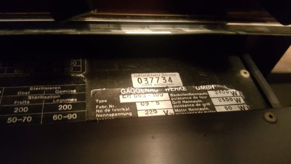

Weinig info over het type (sticker). Maar weet je zeker dat de klok op de handbediening staat (Handje) , kijk dat eerst even na.?
Dit is het type, ik snap niet wat je met "handje" bedoelt, heeft geen digitale display maar knop om in te schakelen
Ik heb nu wel even aan de linkerknop bij de klok gerommeld (die ik nooit gebruik) en hij doet het inderdaad weer! Heel erg bedankt 😉
