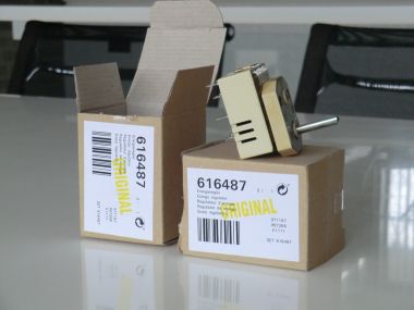

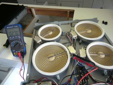

Heb de kerstdagen nuttig gebruikt: mijn reeds bejaarde maar zeer goede Gaggenau kookplaat uitgebouwd, gedemonteerd en voorzien van twee nieuwe regelaars (zitten onder de knoppen). Nu hebben we weer alle pitten draaien :D
Het was een hele toer om de juiste regelaars te vinden; moest ze uit Duitsland halen ! (BSH Original Energieregler 616487). Hier kreeg ik of een peperdure prijs of niet het juiste part, in ieder geval twijfels...
Gelijk maar even schoongezogen en gechecked: 27,0 Ohm lijkt me goed voor de grote pit (bijna 2 kW).
Zie foto's.
