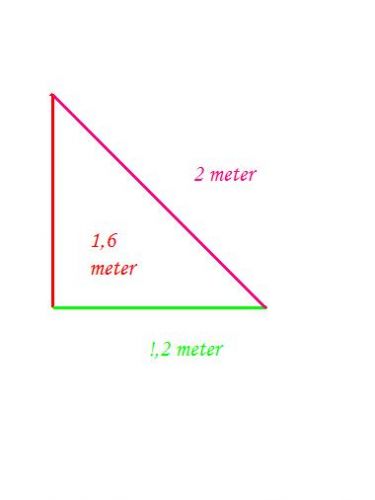

Hoe kan ik (met touw) de fundering voor een kas uitzetten, zodat de hoeken exact haaks ( 90 graden) zijn?
Als ik het dan exact op die maat en haaks uitgezet heb, moet het nog afgegraven worden.
Zet ik de touwtjes dan verder weg, zodat ik daar onder de grond weg kan halen?

De 3 4 5 steek gebruik je daar voor
Maak een haak van wat latten volgens voorbeeld.
Dan heb je een perfecte haakse hoek.
En als de fundering staat kun je controle uitoefenen om de diagonalen te meten.
Als die gelijk zijn is het goed.

Hallo.
Beter is meteen als je de uitzet draden hebt staan de diagonalen te controleren. Want als de fundering staat en de diagonalen zijn niet zuiver ben je te laat. Sucses JohanL
