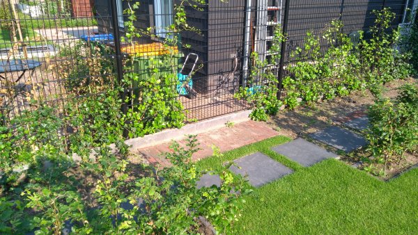

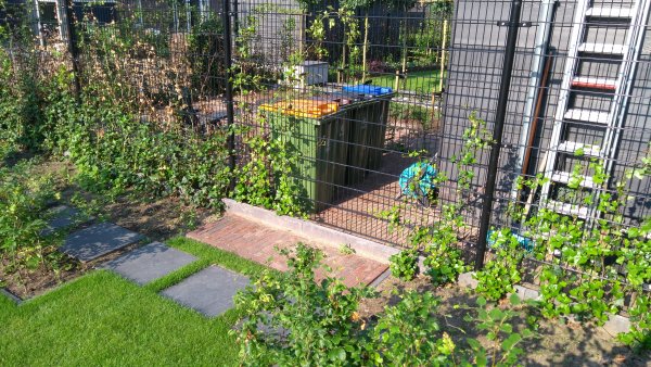

Nog even voor de duidelijkheid: de middelste twee palen komen precies links en rechts naast het stoepje met klinkers. De buitenste twee links en rechts daar van allemaal in 1 lijn, parallel aan het zwarte hek.
Heb nog zitten denken of ik een bevestiging kan maken aan de zwarte paal links van het stoepje omdat die zo'n beetje ter hoogte staat van de pergola paal die links naast het stoepje komt. Maar of het zwarte hek daar beter van wordt?

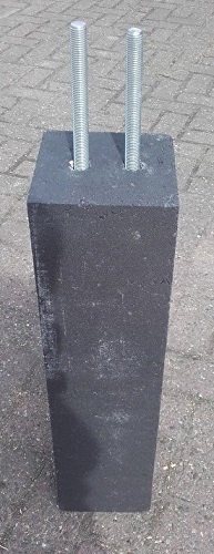

Ben net een poer tegen gekomen die geschikt is voor schutting palen, die over het algemeen nog veel meer zijdelingse druk te verwerken krijgen als een pergola. Als je Googled op "Betonpoer 15x15 voor schuttingpalen" kom je hem vast tegen. Gaat om een poer met 2 draadeinden, waar de paal boven op gelijmd word.
Lost dit het probleem met "momentvast" op? Denk dat ik deze poeren dan onder in het gat ook nog vastzet met beton.
Nee. Alles wat met bouten en moeren vastzit is niet momentvast.
Nogmaals, wat jij zoekt is dit:
Gewoon rechtstreeks (diep) in de grond.
Ze worden voor schuttingen gebruikt, dus ze kunnen vast wel wat hebben. Een pergola krijgt veel minder windbelasting. Al kan dat inclusief begroeiing ook aardig oplopen. Rekenkundig zal deze oplossing niet kloppen denk ik.
Als je het echt niet ziet zitten om de palen rechtstreeks in de grond te zetten, kan je het best proberen hiermee. Kies wel een poer die bedoeld is voor de afmeting paal. En het lijmen van de stekken in de palen wordt ook nog een uitdaging.

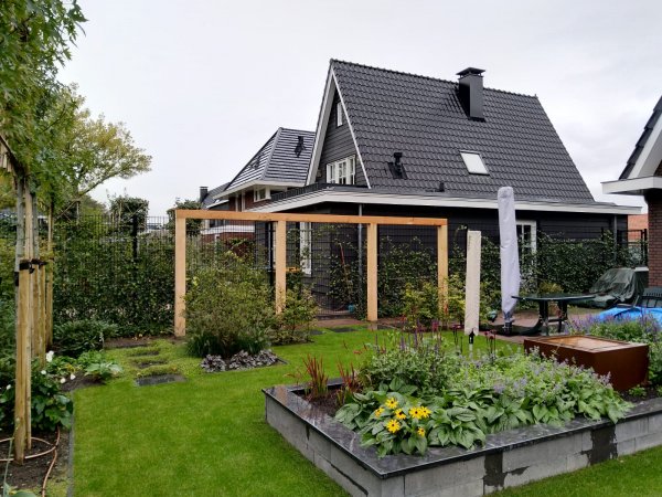

Gelukt met PoleSaver beschermsok en ongeveer 1 meter diep de grond ingegraven (1 paal is zelfs 1,20 lang geworden) Even nog een foto van hoe het geworden is:
Heb bij het uitgraven van het gat een handgrondboor gebruikt, een tuinschep en een bollenpoter om de aarde naar boven te halen. Heb er bij op de grond gelegen en tot mijn oksels in het gat geweest. Gat heb ik zo klein mogelijk gehouden. Daarna bij het vullen goed inwatergen zodat het zand zo snel mogelijk inklinkte.
Geheel staat erg stevig en ik er gerust met 2 man tegen aan gaan staan.
