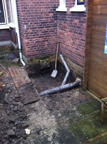

Ik heb een huis gekocht en ik wil een aanbouw plaatsen 1 meter breed 160 lang,
Daar hoort een fundering onder nu heb ik een gat gegraven 50 cm maar hoe nu er komt een douche dus daar wil ik de afvoer op aan sluiten,
ik hoor het graag,

De vraag gaat over de fundering,
Uitvlakken folie ijzermatten en storten maar hoe veel beton heb ik nodig?

Ik kan een heleboel vragen bedenken als ik naar je vraag en foto kijk.
Wat voor grondsoort heb je; hoe is de rest van je huis gefundeerd; heb je een bouwvergunning nodig; hoe ga je straks in de douche komen, door een stuk van de dragende buitenmuur weg te halen? Heeft er wel eens een bouwkundige naar je plannen gekeken?

Er heeft een aanemer naar geken en die kon mij vertelen dat het prima gaat,
De muur met de kozijnen gaat er uit nu wil ik graag het beton storten,
Kan het beton tegen de bestaande muur aan gestort worden,
Het is verstandig er een constructeur bij te halen of een bouwkundige, en/of het uit te laten voeren door een aannemer. Ondanks dat het maar een klein stukje is, kan er veel misgaan als je geen ervaring hebt.

Frank
Hoeveel beton?
5x10x16 = 800 liter is ongeveer 1500 kg
