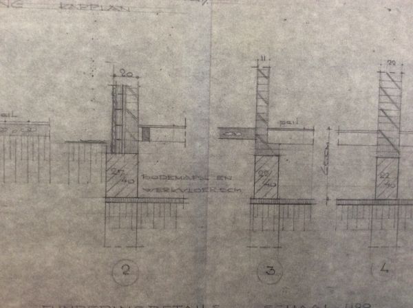

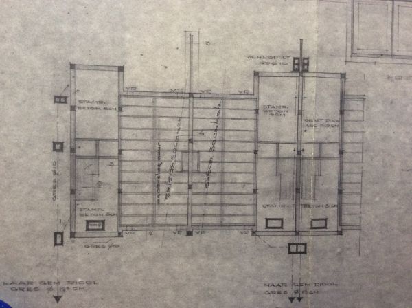

Ik twijfel wat wijsheid is in het vervangen van mijn begane grondvloeren. De situatie is als volgt:
Huis gebouwd in 1962, op heipalen. De bodem is zand. In de woonkamer ligt een houten vloer met een betonnen bodemafsluiting op ongeveer 35 cm onder peil. In de hal en keuken ligt stampbeton op zand ongewapend en ongeisoleerd.
Ik wil alles eruit halen, en voorzien van een geisoleerde vloer met vloerverwarming en tegels. Ik zie twee opties:
1.) Een lichtgewicht systeemvloer, mogelijk uitgevoerd met lewisplaat om het gewicht te verminderen.
2.) Een betonvloer op zand
Optie 1 is makkelijker, maar lastig vanwege de smalle hal en het toilet. Dit worden allemaal korte liggers, etc. Onhandig werken en prijzig.
Optie 2 is goedkoper, en geeft geen extra belasting op de fundering. Deze optie heeft mijn voorkeur, maar ik loop tegen de volgende punten aan:
- Mag ik de bodemafsluiting in de woonkamer verwijderen?
- Hoe voorkom ik dat de vloer gaat dragen op de funderingsbalken? De fundering zit dieper dan 120 cm + 5 cm dekvloer.
- Er zit nog een stuk draagmuur en fundering tussen kamer en keuken onder de vloer. Hier is de muur doorgebroken en opgevangen met een balk. Hoe voorkom ik dat de vloer hierop gaat dragen? De vloer in twee delen storten? Dus woonkamer en keuken apart?
- Er staat een onderslagmuur in het midden van de woonkamervloer als extra oplegging voor de balken. Ik weet niet of deze is gefundeerd of op de bodemafsluiting staat. Als er fundering onder zit, hoe voorkom ik dat de vloer daarop gaat dragen?
De betonvloer op zand op zich lijkt me geen probleem. De vloer in hal en keuken zijn weliswaar minder dik, maar niet gewapend en toch niet gescheurd of verzakt. Ik zit alleen met bovenstaande vraagpunten.
Misschien kan iemand iets zeggen over hoe met name de vraagpunten normaliter worden opgelost? Alvast bedankt!
