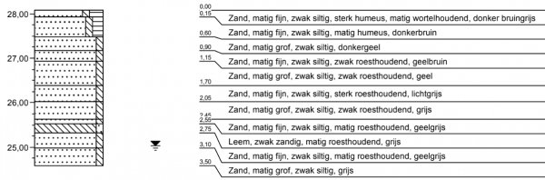

voor een douglas houten overkapping van ongeveer 7 x 4 ben ik op zoek naar funderingsmogelijkheden. In eerste instantie wilde ik gewoon met betonpoeren werken. Probleem is echter dat de kavel op verhoogde grond staat, met een grondboor tot een meter geboord, maar kom nog geen gele zand tegen.

Wat voor grondsoort?
MrMora
Volgens mij is het gewoon zandgrond, maar heb voor de zekerheid nog even een sonderingsrapport van een ander huis in de straat bekeken. Dit is niet specifiek van onze kavel, maar zal in de buurt komen.
Dan is een stoeptegel onder de kolom waarschijnlijk al voldoende. Een poer is dus een prima oplossing.
