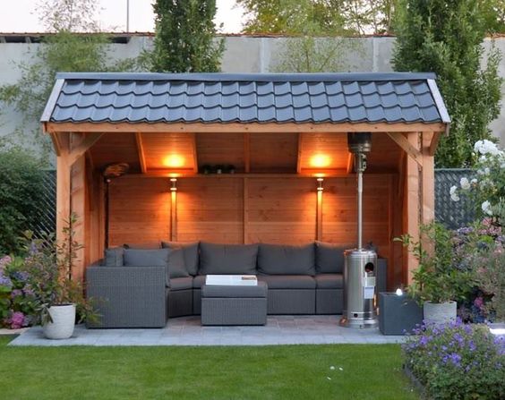

Ik heb het plan om een blokhutje neer te zetten in mijn tuin. Het is me alleen niet helemaal duidelijk wat nu de beste 'fundering'is.
Moet het hutje op beton staan. of kan het ook op een tegelterras? Zakt de boel dan niet weg?
Moet er nog iets tussen de hut en waar de hut op staat?
Bijgevoegd een foto van een hutje dat ik in gedachten heb.
Het is verstandig om de blokhut op afwaterprofielen te zetten. Deze lopen schuin af, waardoor water dat langs de wanden naar beneden zakt afgevoerd wordt en de blokhut niet in de nattigheid blijft staan.
Verder kun je van alles gebruiken als ondergrond: tegels, betonplaat, houten palen, enz..
Vergeet niet om goede stormverankering toe te passen, anders ligt de blokhut snel bij uw buren in de tuin.
