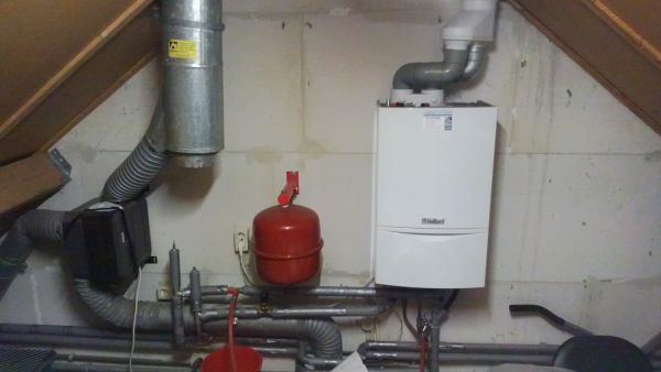

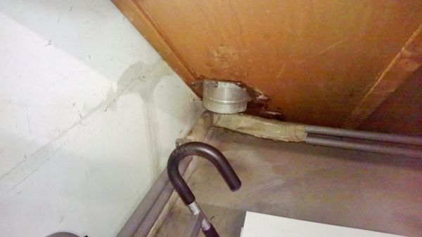

Ik vraag me al een tijdje af waar onderstaande pijp op het dak voor is, maar kan er geen logische verklaring voor vinden. Wellicht kan iemand mij een antwoord geven op deze prangende vraagl.
Verder is er nog een pijp die vragen oproept. Dat is de pijp van de centrale ventilatie eenheid. Deze is aan de onderkant open. Hoort dat zo?
Alvast bedankt!
De pijp van je centrale ventilatie eenheid heeft vroeger ook de oude ketel opgezeten. de ketel is nu verplaatst naar rechts, en opnieuw door het dak heen gehaald.
de andere oude dakdoorvoer kan van alles zijn geweest, maar zou gewoon weg kunnen.
groeten b
Het enige wat ik me kan bedenken dat die twee buizen van een zonneboiler geweest zijn.
