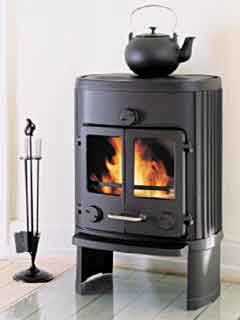

Functie knop houtkachel
Heeft iemand een idee waarvoor de bovenste draaiknop dient van dit type kachel (het hier om de Morsö 1126 maar ook andere modellen hebben deze).
De twee andere knoppen zijn voor meer zuurstof (dus harder branden) maar waarvoor dient die bovenste dan?

Zo te zien heeft dit model een naverbrandingskamer. De bovenste knop regelt dan inderdaad de rookgasafvoer.
Als je heel getemperd stookt (luchtaanvoer dicht) dan moet de rook niet te veel in die naverbrandingskamer blijven hangen, dus die zet je dan open.

We kregen dit beknopt antwoord: De onderste knoppen zijn voor de primaire luchtaanvoer de bovenste voor de secundaire.

Waarschijnlijk wordt met primaire luchtstroom bedoeld de lucht die nodig is voor de verbranding.
De secundaire luchtstroom ....edit.....dit klopte dus niet
Verder zal de ruimte verwarmd worden door straling van warmte en door convectiewarmte.
Dat de knop voor secundaire luchtstroom is staat ook op sommige internet sites, het lijkt erop dat de leverancier die info ook heeft, maar geen idee heeft wat het betekent.

Primaire lucht
Bij het aansteken van het vuur wordt de primaire lucht onder het rooster in de kachel geleid. In deze fase gebruikt het vuur een luchttoevoer van onder, om snel op gang te komen. Alleen bij het aanmaken wordt primaire lucht toegevoegd, uiteindelijk wordt die toevoer gestopt.
Secundaire lucht/voorverwarmde lucht
Na het aansteken van het vuur wordt de verbranding gecontroleerd door de secundaire luchttoevoer. Deze lucht wordt door twee kanalen langs de brandkamer gevoerd, waardoor de lucht tot een temperatuur van ca. 350 - 450°C wordt verwarmd voordat ze het vuur bereikt.

H@ns je antwoord klopt exact.
Dus de verbranding wordt met voorverwarmde lucht voorzien?
Het is toch niet een recirculatie van rookgassen he? Gewoon lucht die langs de verbrandingskamer komt, opwarmt... en dan terug wordt gevoerd naar de verbranding?
