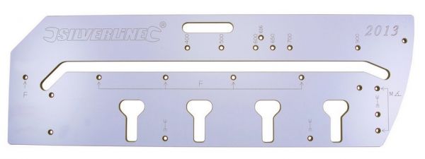

Ik kom er niet uit wat voor frees-bit ik nodig heb.
Om een hoekverbinding tussen twee keukenbladen te maken heb ik het volgende gekocht:
- een bovenfrees voor frees-bits met een 8mm schacht;
- onderstaande freesslabloon;
- een kopieerring van 30 mm.
Nu staat in de gebruiksaanwijzing van de freesslabloon dat ik een frees-bit nodig heb van 12,7 mm breed en 50 mm lang. Die is echter alleen verkrijgbaar met een schacht van 12 mm. Mijn bovenfrees heeft een schacht van 8 mm.
Ik probeer te beredeneren of een freesbit met een andere diameter ook goed is. Maar als ik naar het freesslabloon kijk, dan snap ik sowieso niet hoe het werkt. Links heeft de binnenbocht een kleinere radius dan de buitenbocht. Hoe kan de 'male' dan op de female' passen?
Kortom: wat voor frees-bit kan ik gebruiken en hoe komt dat uit met de gebogen delen?
Zo'n frees is in ieder geval als kopieerfrees te koop. Google bv. op "HM kantenfrees 12,7x51 mm". Ik verwacht dat die in een groeffreesuitvoering ook te vinden moet zijn.
Eerst net naast de lijn met een decoupeerzaag, dan met de kantenfrees (en je mal) op maat maken.
Ik kan je aanraden dit eerst te proberen met een reststuk hout.
Dank. Bij drie winkels had ik een kantenfrees gevonden, met lager dus en daarom niet bruikbaar. Ik zou ook verwachten dat die in een groeffreesuitvoering te vinden is, maar heb die tot dusver niet gevonden.
Kantenfrees is dus wel bruikbaar.
Groeffrees ook gevonden: "Groeffrees HW S=8 D=12.7 x 31.7 x 70". Snijlengte is wat korter maar dat valt vast op te lossen. Let er wel op dat je de frees wel diep genoeg in de machine zet. Meestal staat er een streep op de schacht.

Dank. Een kantenfrees met onderlager kan niet, omdat je niet meteen de volledige diepte freest. Het lager freest niet zo lekker :) Een kantenfrees met bovenlager kan misschien wel en heb ik ook gevonden. De door jou gevonden groeffrees lijkt mij een veilige keuze.
