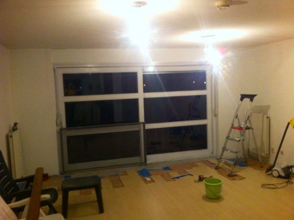

Ik ben voornemens het hekwerk in het frans balkon voor de schuifpui te vervangen voor een glasplaat. Het op de foto zichtbare frame is staal 1cm dik en ca. 8cm breed. Aan de achterzijde/raamzijde zit het hek gelast op een hoekprofiel. Dit hoekprofiel is vervolgens weer aan het frame gelast. De gehele constructie is 175 x 90cm.
M.b.t. het plaatsen van het glas lijkt het mij het beste gelaagd glas te gebruiken en deze met glasklemmen aan raamzijde te bevestigen. Vanuit de woonkamer zijn de klemmen dan niet zichtbaar omdat ze binnen het hoekprofiel vallen. Het in zijn geheel vervangen van de constructie is voor mij geen optie aangezien deze meegegoten is in de vloer (geen bouten oid).
Zie ik iets over het hoofd? Iemand tips?
Als u een plaat gelaagd glas van die afmeting optilt begrijpt u dat deze volledig in het frame moet worden gesteund dmv rubber glasband en u de ruimte moet hebben om de glasplaat aan de voorzijde te kunnen plaatsen. Welke klemmen u wilt toepassen is mij niet duidelijk.
Ik zou een plaat perspex nemen dan vele malen lichter is en constructief zonder breukrisico beter te bevestigen is.
Voor zover mij bekend zijn perspex platen nooit zo goed lichtdoorlatend als gewoon glas. Je ziet een verschil in helderheid tussen glas en kunstglas. Is dit steekhoudend?

Ik kijk naar de praktische toepasbaarheid. Perspex heeft een hoge lichtdoorlatendheid. Zo te zien beslaat het hek 1/3 van 1 zijde. Lijkt mij acceptabel.
Alles kan natuurlijk. Wilt u gelaagd glas, dan kan dat uiteraard ook. Tegen een hogere prijs en meer moeite.
De krassen komen er nog net niet op van het er doorheen kijken.
Maar daar is het dan ook mee gezegd.
Constructief glas hoeft niet geheel omrand te zijn op 4 punten bevestigen kan ook.

Er is ook bijvoorbeeld lexaan. 250 x sterker dan glas en in veel decoratieve kleuren verkrijgbaar.

Dergelijke klemmen had ik al gezien. De constructie is solide dus zou het mogelijk moeten zijn een dergelijke glasplaat te dragen.
Perspex of afgeleid kunststof plaat heb ik bekeken maar het zou niet zo goed tegen fel zonlicht kunnen. Het Frans balkon is op het zuiden dus continu volle zon. Het is echter ook geen bezwaar iedere 3-4 jaar de plaat te vervangen, gelijktijdig met het schilderwerk.

Dit is één geheel, wat (waarschijnlijk) aan de linker- en onderkant bevestingd zit. Als je dit vervangt door glas, moet de bevestiging wel goed bekeken worden. Of er moet aan de rechter kant een nieuw stalen kolommetje komen.
Uiteraard er ook op letten dat het glas geschikt is voor deze toepassing.
Het frame is alleen aan de onderzijde aan de vloer bevestigd. Het staat verder geheel vrij in de ruimte.
Ik denk dat ik omwille van gemak en veiligheid voor kunststof ga.
Kies dan een systeem dat bedoeld is voor deze toepassing. Ga niet zelf iets bedenken. Want als de plaat uit z'n bevestiging schiet, lig je beneden.

Het gaat er niet om dat de plaat beneden ligt, maar om degene die erachteraan kukelt :shock:
Er is een zgn. zandzakslingerproef voor bedacht. Het moet sterk genoeg zijn om je tegen te houden als je ertegenaan valt.
