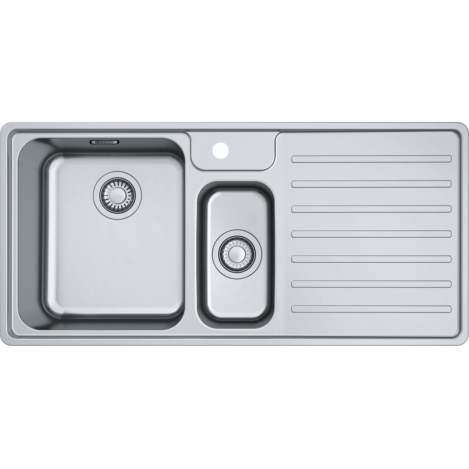

Beste keukenexperts,
Voor een nieuwe keuken wil ik graag een 1,5 spoelbak met afdruipgedeelte hebben.
Het aanrechtblad wordt een 30mm dik composiet blad. Het huidige keukenontwerp voorziet in een 60cm kastje voor montage van de spoelbak.
Mijn keuze voor de spoelbak is gevallen op de Franke Bell BCX 251 RHD, artikelnr. 127.0658.585.
Echter geven de specificaties van de Bell BCX 251 aan dat deze spoelbak in een 80cm keukenkastje gemonteerd moet worden.
Als ik echter naar de technische installatietekening kijk, is daar deze spoelbak ingetekend in een aanrechtblad van 20mm, waar het aflopende gedeelte onder het afdruipgedeelte eerder onder het aanrechtblad uitsteekt.
Een vergelijkbare Franke 1,5 spoelbak met afdruipgedeelte is de AGX 251, artikelnr. 127.0380.391.
Hoewel deze qua lengte/breedte en afschot onder afdruipgedeelte redelijk gelijk lijkt, kan deze wel in een 60cm kastje.
Wat opvalt is dat deze spoelbak in de technische tekening is ingetekend in een 30mm dik aanrechtblad.
Beide spoelbakken zijn overigens vlakbouw.
Wat denken jullie:
Past de Bell BCX 251 in een 60cm kastje als deze in een 30mm blad (kan dikker besteld worden als dat moet) gemonteerd wordt?
De keukenleverancier wil de vingers er niet aan branden en Franke geeft geen antwoord waar je iets aan hebt.
Hieronder de tekeningen van de BCX 251 en de AGX 251. Zie het verschil in 20mm en 30mm aanrechtbladdikte en de kastbreedte 80 vs 60cm.
Als het toch net niet past, dan zag je toch een stuk uit de zijkanten van de kasten?
Misschien dat het lastig wordt met het vastzetten van de clips.
Hier staan ook de CAD bestanden.

Maar bijna elke gootsteen/spoelbak (deze ook?) moet ook nog dmv klemmen aan het blad geklemd worden, als dat hier ook het geval is, zul je ruimte tekort hebben, want die klemmen nemen best veel ruimte in. Dan ontkom je niet aan zagen in je kastjes of die kleinere variant spoelbak nemen.
  • Like
Waarderingen: Trac
Hallo Kaajee, deze spoelbak is gemaakt voor vlakmontage. Wat ik zo kan lezen, gebruikt Franke bij opbouw-spoelbakken hier van die 'slimline clips' voor en die nemen niet veel ruimte in naast de uitsparing in het blad.
Bij onderbouw spoelbak zie ik wel dat er een soort van kikkerklemmen gebruikt worden.
Mogelijk bij vlakmontage kan er volstaan worden met alleen inkitten en gewicht erop tijdens uitharden.

Met jouw bemating zou ik uitkomen op 6,5cm speling op de binnenmaat van een 60cm kastje. Ik zie nog niet direct een probleem ontstaan vwb de passing en de montage.
Ik geloof dat ik een decimaalfout heb gemaakt.
De afstand tussen de spoelbak en de binnenmaat van het 600mm kastje (wanddikte 2 x 16mm) zou tussen de 6,5 en 13mm liggen. De DXF heeft heel veel lijnen kort op elkaar liggen en het kiezen van de juiste aanhaalmaat is lastig.
Ik zou moeten zien hoe die onderklemmen zitten en hoeveel ruimte dit nodig heeft voor hier verder op te gaan.

Dank voor het meedenken Herman.
Echter heeft de BLANCO Spoelbak Dinas 6 S geborsteld RVS 50x100 cm een half spoelbakje die niet tot de voorzijde doorloopt. Net zoals de Franke AGX 251. Daarmee zijn deze modellen ook spiegelbaar voor linker en rechter montage (kraangat en gootsteenknop worden dan omgewisseld vwb montage).
De Franke BCX 251 vind ik juist wel fraai en praktisch dat het halve spoelbakje doorloopt tot de voorkant en daarmee groter en praktischer is. Voor zo'n gootsteenknop heb ik geen behoefte aan.
Via uiteindelijk een behulpzame Franke support medewerkers, zowel in Nederland, UK en Belgie toch aan kunnen tonen dat de gewenste spoelbak in een 60cm kastje past (op basis van de tekeningen en de breedte die hierboven al is besproken). De spoelbak is nu opgenomen in het ontwerp en wordt zo geleverd. Dank allemaal voor het meedenken en controleren maten.
