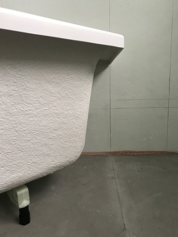

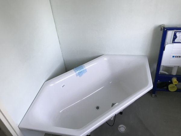

Wie heeft er goede aanwijzingen voor mij hoe ik dat beste het frame onder het bad kan maken.
Het bad heeft 6 zijden, de achterste drie wil ik op ytongblokken laten rusten. Bij de voorzijde wil ik ivm ruimtegebrek de tegels vlak met de badrand hebben.

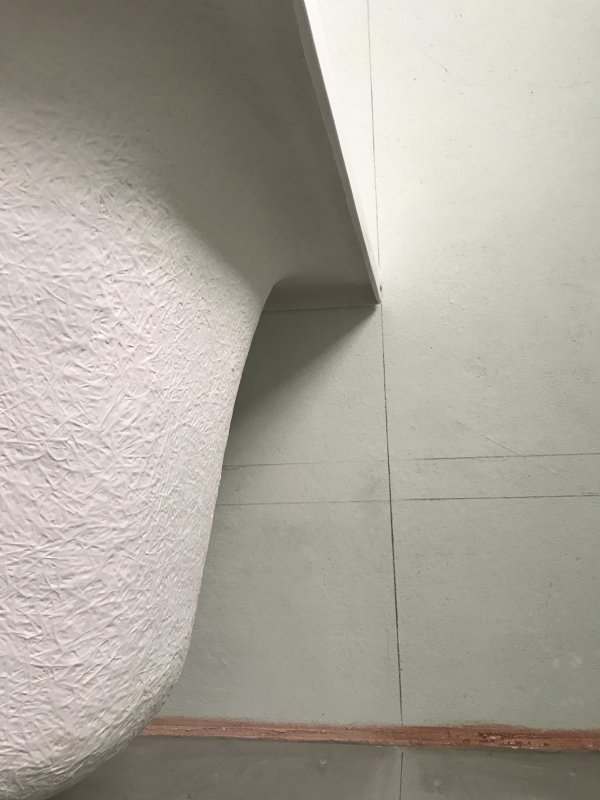

De rand onder het bad heeft ongeveer 3 cm ruimte om te ondersteunen voordat deze schuin wegloopt.
Badrand is ongeveer 5mm stuk
Tegels zijn 9mm dik + 3mm voor de lijm?
Alvast bedankt, Erik
Je zou hiervoor ook ytong blokken kunnen gebruiken.
Die moet je dan aan de bovenkant wat afschuinen.
Of eventueel met een wediplaat, of eenzelfde plaat van een ander merk.
Beste Peter, ( of anderen)
ytong 60x20x5 komt dan het beste in de buurt.
Ik heb tot nu toe alleen met 10cm blokken in een kunststofprofiel gewerkt. Staande blokken van 5 cm lijkt me zo wankel.
Hoe kan ik deze het beste plaatsen? Ondergrond is egaline.
Gewoon lijmen.
Zelf heb ik een frame van 44x44 gemaakt, en met M8 bouten en rampamoeren stelbaar tov de vloer. Het frame is in jouw geval lager dan de rand, anders kom je met de totale dikte niet uit. Door er een plaat 18 mm multiplex tegenaan te schroeven (evt boven aan dubbel) maak je een steunrand voor het bad. Uiteraard wel rekening houden met de dikte van de tegels en de lijm.
Als laatste heb ik de stelbouten vastgezet in de cementdekvloer.
Blokken kun je inderdaad gewoon op de vloer lijmen met de blokken lijm.
Zelf gebruiken wij altijd blokken van 40x60x5 cm hiervoor, dat gaat wat sneller.
Stel het bad zo, dat de blok net onder de binnenrand valt.
Zaag wat V vormpjes aan de bovenkant van de blokken, waar je naderhand purschuim in kunt spuiten, en ook pur tussen rand van bad en blok.
Met die V vormen, kun je ook een een paar wigjes tussen blok en bad plaatsen, zodat de blok goed vast onder het bad staat, en zo het bad goed onder steund.
