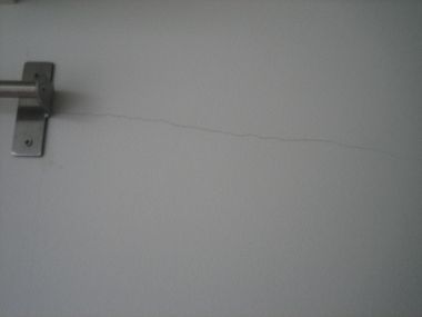

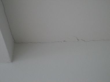

4 maanden geleden heb ik een draagmuurtje in onze keuken weggehaald. Omdat het muurtje relatief klein was (1,3m) dacht ik het zelf ook te kunnen doen. Met een berekening van een constructeur heb ik de juiste H profielen (2 stuks van zo'n 2m lang) aangebracht. Ze liggen gemetseld in de zijmuren.
Nu zie ik in het stucwerk scheuren ontstaan. Ze zijn nog klein..maar, ze zijn er wel. Aangezien ik nooit eerder iets dergelijks heb ondernomen maak ik me toch zorgen en verwens ik mezelf dat ik zo koppig was om het zelf te willen doen.... Wat is jullie advies als je de foto's ziet. Snel iemand er bij halen nu de scheuren nog meevallen; of is de boel zich nog aan het "zetten".
Alvast dank voor jullie mening.
Gr, Onno
Wat op de 2e foto te zien is lijkt me volkomen normaal; aansluitingen tussen wand/plafond werkt vrijwel altijd. Dichtkitten met acrylaat en overschilderen. De 1e foto durf ik niets over te zeggen; misschien toch een deskundige ter plekke laten kijken.
