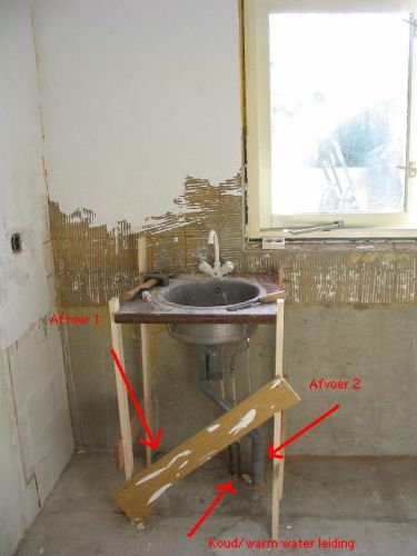

(FOTO) Afvoer / waterleiding tbv nieuwe keuken
Beste mensen,
Ik heb een vraag, of beter gezegd wat vragen!
Hierboven even de set-up van mijn 'keuken'.
1. Kan de afvoerslang van de vaatwasser direct in de afvoerbuis gehangen worden (net als bij een wasmachine)? Zo nee hoe het beste te tackelen?
2. Ik heb twee afvoerbuizen, ik heb natuurlijk een afvoer van mijn spoelbak en van mijn vaatwasser. Zou ik deze beiden op één afvoer kunnen zetten?
3. Ik heb maar één warm/koud water leiding. Ik heb ook een vaatwasser. Stel deze staat aan ... heb ik dan een drukprobleem bij het handen wassen in de spoelbak? Hoe kan ik de leiding het beste splitsen en moet ik ergens op letten?
Er zijn speciale sifons in de handel waarop de VW-slang op een tule gemonteerd en met 'n slangwartel geklemd wordt.
Eén warm/koudwaterleiding: kunt u dat toelichten?
Vaat wasser komt op de aansluiting van het aanrecht met behulp van een aansluitstuk zie foto, deze komt aan de 1 1/2" plug van de gootsteen en daarna de syfon
vaatwasser afvoeslang word met behulp slang klem op tule gezet.
dus gewoon op 1 afvoer die teminste Ø50mm is.
Koud water leiding buigen naar de achter muur en daar een T-stuk 15x15x15 plaatsen en een stukje buis met een muur plaat
en een wasmachinekraan met keerplep
Ik heb stadsverwarming dus geen geiser o.i.d. ;) Dus ik heb een WARM en een KOUD waterleiding. :)

Is er een foto van een totaal situatie waar je me aan de hand daarvan verdere uitleg kan geven ?
Ok dat is meer verhelderend.
hoe nu vanaf dit punt onder mijn spoelbak naar de afvoer in de grond?deze afvoer zit precies onder mijnvaatwasser. er is ruimte van 9 centimeter onder de vaatwasser, hoe kan ik vanaf dit punt naar de spoelbak?
Die onder de vaatwasser laten vervallen af doppen gewoon de leiding gebruiken van gootsteen zelf.
Ok! :)
Kan de afvoer dat wel aan vanuit twee kanten water wegvoeren?
Ja, beide via afvoer 2 , zogezegd.
Via T-stuk 15-15-15 de koudwaterleiding splitsen. Bij die diameter(s) is inlaat-VW-open en kraan-open, geen probleem.
