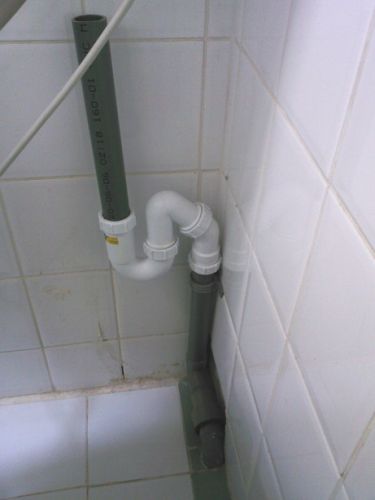

Nadat mijn afvoer door ouderdom begon te lekken heb ik deze onlangs (bovengronds) vervangen. In eerste instantie liep ie over (kon het water niet aan) waarna ik de verticale pijp vervangen heb voor een langere. Dit ging een tijdje goed maar inmiddels loopt ie weer over.
Nu heb ik op dit forum wel wat tips gelezen over onluchters, maar alvorens ik drastiche maatregelen ga nemen laat ik even een foto zien van de huidige situatie. Wellicht dat iemand meteen ziet wat het probleem is. Alvast bedankt
Ketelman
Je hebt zo te zien al 2 haakse bochten kort na elkaar.
Dat geeft natuurlijk wat weerstand waardoor de buis zich kan vullen.
Controleer in elk geval dat de buis die de grond in gaat niet vervuild of verstopt is.
Je kan de syfon eenvoudig demonteren en weer monteren zo te zien.
Let wel op met het gebruik van ontstoppings middelen.
Je ziet vaak dat mensen parels gebruiken die bij verkeerd gebruik "verstenen" waarna ze niet meer uit de buis te krijgen zijn.
Mijn persoonlijke voorkeur gaat uit naar vloeibare onstoppers maar indien goed gebruikt kunnen parels ook goed zijn.
Als de buis schoon is zu je proberen de haakse bochten te vervangen door 2 x 45 graden bochten, dat is al beter voor de doorstroming.
Probeer in elk geval zo min mogelijk bochten te gebruiken.
En dan is er nog de mogelijkheid van "volvulling" in de leiding wat je met een ont/beluchter zou kunnen oplossen.
Maar ik zou beginnen bij het schoonmaken van de afvoer buis voordat je ergens de zaag in zet.
Dylan
Bedankt alvast, ga ik proberen.
Plaats ook een andere sifon, deze heeft een veel te scherpe bocht bovenin.
De sifons in een S vorm voldoen nog het beste, ze zijn overal verkrijgbaar.
Ralph
Moet de valpijp niet 90 cm zijn voor een wasmachine? Ik zie op de foto dat ie nu maar een 40cm is namelijk, en dat lijkt me iets te kort als de was machine water begint te spugen.
Henk253
Valpijp is te kort maar het belangrijkste is dat er een verkeerde op de kopstaande verbinding in zit daar waar de haaks bocht uit de grond komt en overgang hebben gemaakt met een overganstuk met r.o ring dat zit zowie zo verkeerd.
Ik zou die bocht 90 graden uit de vloer weg halen een sok plaatsen een goede S-sifon en dan 90cm buis met een beugel.
