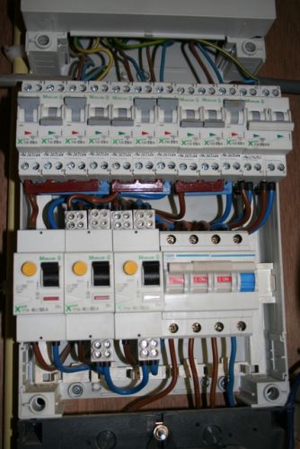

Plaats anders eens een foto van de geopende groepenkast, dat geeft vaak veel duidelijkheid. Ben ook wel benieuwd naar het aansluitvermogen (totaal elektrische wattage) van die kook-combinatie, dat maak ik niet op uit de handleiding.
Bij deze foto's van de groepenkast.
Je kan het niet goed zien, maar de helft van de kookgroep zit op de 2e aardlek, de andere halft op de derde aardlek.

Kookgroep in de groepenkast is iig niet goed aangesloten. 5 kW (21 Ampere max.) kan wel vanaf één fase gevoed worden maar moet wel achter één aardlekschakelaar vandaan komen. Wel even opletten met evt gelijktijdig gebruik van kookplaat en (vaat)wasmachines op die fase. Laat de elektricien het even aanpassen want het zit zo niet goed. Het advies de aarde van het fornuis af te halen moet je zeket niet volgen, dat kan een zeer gevaarlijke situatie opleveren.
Zo te zien heb je een 3-fase aansluiting. Drie bruine draden op de hoofdschakelaar rechts onder, genaamd L1/L2/L3
Elke fase voedt een ALS.
De kookgroep is nu van twee fasen gevoed. DAT MAG NIET. Een kookgroep is of éénfasig of driefasig. Eénlfasig wil zeggen dat groep van dezelfde fase gevoed wordt bv van L1.
Aan laten passen door de vakman. Ik zou persoonlijk de fornuisgroep 3-fasig maken, maar waarschijnlijk heb je daar niet voldoende ruimte voor in kast en moet je de draden naar het fornuis uitwisselen met de juiste kleur.

Het vinden van de vakman is idd een probleem en iedere vakman heeft zo zijn eigen specialiteit binnen zijn vakgebied. Toch zou ik afraden, als je niet een elektrotechnische opleiding gevolgd hebt of anderszins ervaring hierin hebt opgedaan, zelf in de meterkast te gaan zitten `rommelen`. Met elektra is niet te spotten.
Op het plaatje lijkt het een speciale fornuisgroep, er staat maar eenmaal zo te zien de merknaam op. Op de andere automaten staat op elke automaat de merknaam en ook de gegevens. Of je het bruggetje, die er voor zorgt dat beide automaten tegelijkertijd afschakelen, eraf kunt halen weet ik niet. Dat bruggetje heb je nodig om eventueel twee andere automaten te koppelen. Wat de vakman zou doen is op de fornuisgroep een bruggetje op de aansluitpunten plaatsen en de bruine en blauwe draad die van één van de ALS´s komt verwijderen.
3-fasige aansluiting geeft juist een mooie belasting op het systeem. Ik denk dat het een kooktoestel is met gasbranders en een elektrisch fornuis. Dan zijn denk ik de elementen in het fornuis gelijk, dat geeft ong 7Amp per fase Blijft over 18Amp per fase voor de rest. Dat is in het algemeen ruim voldoende voor een normale installatie.

Met het omdraaien van de nullen heb je bereikt dat per ALS de bruine en blauwe draad bij elkaar zijn gebracht. Een ALS meet eenvoudig de uitgaande stroom in de bruine draad en de terugkomende stroom in de blauwe draad. Die beide moeten in principe gelijk zijn. Als er meer dan 30mA (0,03Amp) verschil is spreekt de ALS aan.
In eerste instantie zat dat dus niet goed bedraad en ging de stroom in de bruine draad van ALS A via het fornuis in de blauwe draad naar ALS B.
ALS A zag in de bruine draad dus een stroom en in de blauwe draad niet.
ALS B net andersom.
In theorie zouden beide ALS’s tegelijkertijd moeten aanspreken, maar in de praktijk zal vaak de ene wat sneller schakelen dan de andere en lijkt het net of er maar één aanspreekt. De schakelklok en misschien nog wel wat meer elektronica in het kooktoestel kan best wat meer dan 30mA (=ong 7 watt) opnemen, vandaar dat de ALS aansprak
