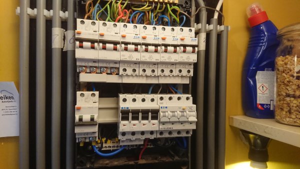

Goedemorgen mensen daar ben ik weer
5 Augustus komen ze bij ons dus een 3 fase aansluiting aanleggen incl nieuwe slimme meter en slimme gasmeter
Nu wil ik het 1 en ander bestellen om straks alles netjes te gaan aansluiten zoals
een 4 P hoofdschakelaar een 3P+N aardlekautomaat, verschillende stukjes 6 mm soepeldraad blauw en zwart en voor onder in de kast een extra doorverbinding blokje die in de aeton kast kan klikken.
En daar gaat eigenlijk mijn vraag over,
onder in komen dus twee doorverbindings blokjes deze doorverbindingsblokjes zijn weer opgesplitst in twee delen zodat aan de ene kan de P aangesloten kan worden en aan de andere kant de N,
op het nieuwe aansluit blokje kan ik dus de overige twee fase op aan sluiten
elk deel heeft 4 aansluit mogelijk heden dus er kunnen per deel 4 draden op aan gesloten worden.
1 wordt gebruikt om van af de hoofdschakelaar naar doorverbindings blokje te gaan
2 wordt gebruikt om van af doorverbindingsblokje naar de aardlekautomaat te gaan
Dan hou ik nog twee aansluitmogelijkheden over maar ik zou graag de overige 7 groepen over 3 fase verdelen maar dan kom ik 1 aansluitmogelijkheid op het doorverbindingblokje te kort.
Kan ik dan mischien van af de nieuwe 3P+N Aardlekautomaat gewoon doorlussen? of mag dit niet?

Nee dat is geen optie heb geen ervaring met meterkasten daarom vraag ik het ook hier maar heb wel een technische achtergrond hoor mis met name de ervaring zoals het toepassen van een duoadereind daar kom ik dan net weer even niet op en heb het ook zo niet liggen moet dus alles bestellen wat soms nog al lastig is
Ik ben van het type zelf doen en leren.
Overigens kom ik er nog niet uit ik bedoel de blokjes onder in de kast waarvan 1 voor de N wordt gebruik en 3 voor de fase ik zou mijn groepen door 3 willen verdelen maar houd in die blokjes maar twee aansluitingen over
Oh wacht, je hebt 100% aardlekautomaten. Dan kom je zelfs helemaal geen aansluitingen te kort omdat je de nul in een lange kamrail kunt doen.

(*)Twee kamrails 2-voudig, steek 35,6mm; eentje voor de nul, eentje voor de fase
Dan vanuit de hoofdschakelaar;
L1 naar blokje. Vanuit blokje naar de drie aardlekautomaten linksbovenin en de 3P+N aardlekautomaat
L2 naar blokje. Vanuit blokje naar de drie aardlekautomaten rechtsboven en de 3P+N aardlekautomaat
L3 naar blokje. Vanuit blokje naar de twee aardlekautomaten linksonder en de 3P+N aardlekautomaat
N naar blokje. Vanuit blokje naar de aardlekautomaten bovenin, onderin en de 3P+N aardlekautomaat.
En klaaarrr, geen duoadereindhulzen nodig!
Moet je wel even kijken of die oude Holec en nieuwe Eaton automaten met dezelfde kamrails aangesloten kunnen worden. Heb je nu het vork type rechtsboven?
Als dat niet kan, moet je wat creatiever te werk gaan en is het het makkelijkst de vier nieuwe Eaton's op een fase te zetten, en de Holecs uit te splitsen over de 2e en 3e fase.

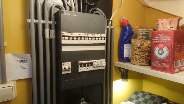

Nogmaals bedankt Jongens vanmiddag alles klaar gemaakt nu nog wachten op het aansluiten van de 3 fase
Ben er super blij mee.
Super nice dat we nog een eindplaatje krijgen :D
Je mist nog wel wat labeling. Zeker de hoofdschakelaar mag er onder nog een labeltje krijgen.
EDIT: Je hebt 1 groep laten verdwijnen :?:
1 groep laten vervallen deze was bedoeld voor de oven aangezien deze nu van de 4 polige allemat afkomt heb ik deze laten vervallen, heb verder wel alles laten zitten dus mocht de situatie veranderen kan ik hem er zo weer bij plaatsen.
ps ben nog wel een beetje aan het stoeien geweest om de boel over 3 fase zo goed mogelijk te verdelen. maar is volgens mij wel aardig gelukt zeker met de wetenschap dat we eigenlijk al 20 jaar op 25 Amp en stekkerdozen in de keuken gekookt gewassen en gedroogd hebben zonder ooit een centje last te hebben gehad.
Nee maar heb nu de hoofdschakelaar met behulp van een kamrail voorlopig even doorverbonden en de rest allemaal al klaar gemaakt zo hoeven ze straks alleen maar even de nieuwe draadjes onder in de hoofdschakelaar te prikken.
