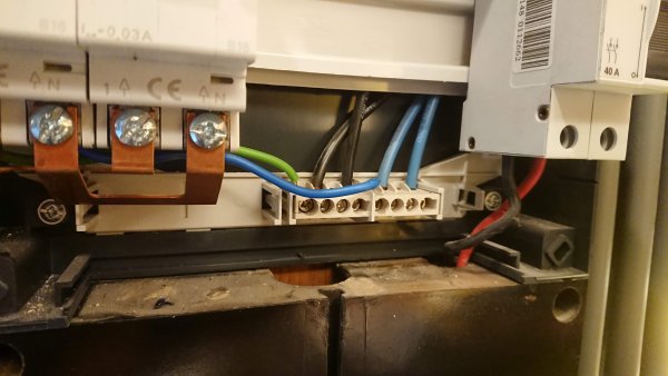

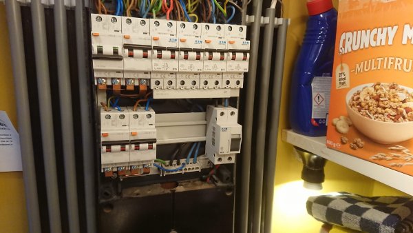

Dit is de meterkast even niet letten op de koperen doorverbind stukjes ik ga deze nog vervangen voor kamrail doorverbindingen.
Vraag me nu zo i zo af of deze kast wel geschikt is voor 3 fase? immers onderaan is maar plaats voor twee doorverbind stukjes?
Ik denk dat je te weinig ruimte hebt om de hoofdschakelaar te vervangen door een vierpolig exemplaar en er dan nog een driefase aardlekautomaat bij te plaatsen.

De onderste twee automaatjes kan ik natuurlijk wel vervangen voor twee smalle dat levert dan wat meer ruimte op. wel zit dan alles bom vol ook denk ik aan eventueel voor de toekomt als er zonnepanelen komen dan heb ik geen ruimte meer voor deze kast.
Als er 3 fase wordt aangelegd in de kast dan komen er toch gewoon 3 fase draden binnen en 1 nul?
Als je twee smalle automaten neemt,dan gaat het waarschijnlijk wel passen. Let wel dat je aardlekautomaten moet nemen, geen gewone groepsautomaten.
Als je overgaat op een driefaseaansluiting, dan komen er inderdaad drie fasen en één nul binnen. Je moet vervolgens je huidige automaten verdelen over die drie fasen, zodat iedere fase zo'n beetje dezelfde last krijgt.
Ja oke dat is duidelijk dan kan ik dit kastje tot zover wel gebruiken mocht ik met 3 fase verder gaan.

Prima kast, twee blokjes onderin kun je bijplaatsen. Kamrails inderdaad netjes maken. Blokjes zijn optioneel. Je kunt ook met duoadereindhulzen werken. Waarom zit er een geelgroene draad bij het faseblokje??
Hoofdschakelaar vervangen door 4P. Links daarvan past dan nog precies een 3P+N aardlekautomaat. Kookgroep (niet doen!) + aardlekschakelaar 4P is duurder en neemt meer ruimte in... Kookgroep heeft niks te zoeken in 3F installatie.
Volgens mij past er precies een 4p hoofdschakelaar + een 4p alamat in. De huidige hoofdschakelaar gaat er natuurlijk uit. En dan gewoon naar 3x25 gaan.
De geel groene draad is ook van tijdelijke aard had zo even niet anders liggen ga ik nog vervangen voor 6mm
