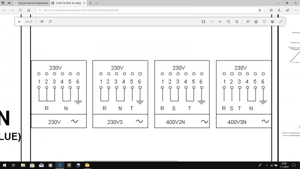

Dit heb ik gevonden zoals het achter op het fornuis zou moeten staan.
Link de PDF zelf eens.
Wonderbaarlijke plaat, dat hij ook met 400V overweg kan. (Schema 400V2N)...
1e schema (230V) kan hier niet, want geen 50A groep.
2e schema (230V3) slaat ook al nergens op omdat daar opeens de nul verhuisd is
3e schema (400V2N) maakt het helemaal wonderlijk, want daar zitten de verbruikers dus op 400V. Waarom staat er dan nog 230V boven? Dit zou je verwachten voor 3x127V.
4e schema (400V3N) is wat je normaal verwacht voor 3-fase aansluiting.

je kan het ook al zien op de schema s die achter op de kookplaten staan.

Deze instructies zijn uitermate verwarrend, omdat ze eerst uitleggen wat een driefase-aansluiting is en dan van onderwerp wisselen en het opeens hebben over een Perilex-aansluiting met twee nullen. Driefase heef maar één nul.
De afgebeelde automaat is wel de goede.
