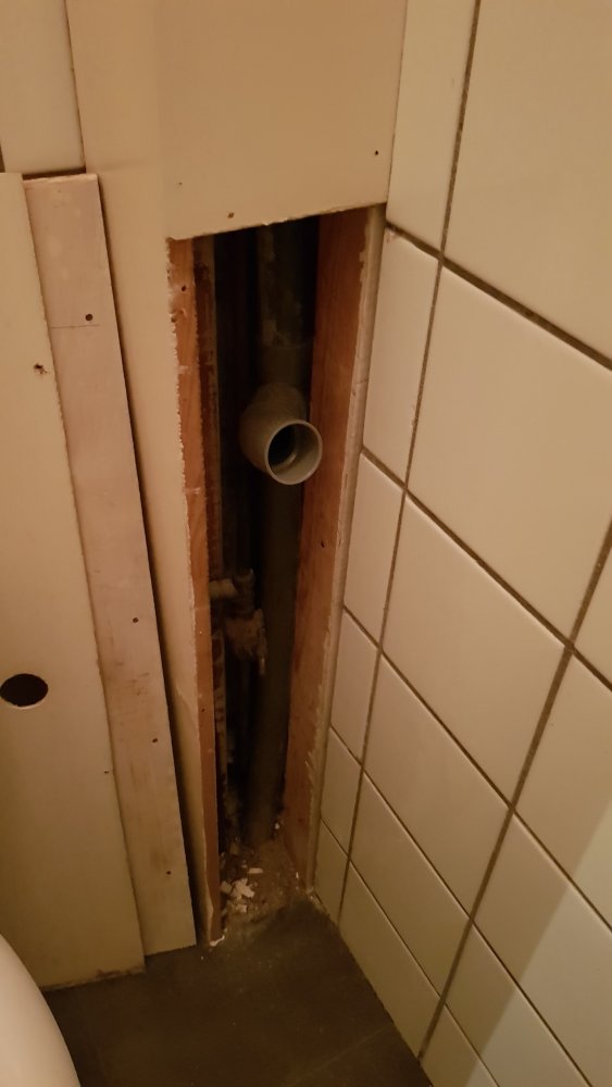

Ik heb het voornemen een fonteintje aan te sluiten in het toilet.
Twee vragen, ik wil de aanvoer van het water monteren op de 12mm koperen leiding (zie bovenste rode streep)
De afvoer komt door middel van een T-stuk 40mm (zie rode streep onderaan)
Gaat dit werken? Nog tips?
Je hebt alleen erg weinig werkruimte om de leidingen door te zagen.
Heb je ook een kruipruimte onder de vloer waarvandaan je een extra afvoer kan aanleggen?
Het is inderdaad erg krap, maar helaas heb ik geen kruipruimte, het is een bovenwoning.
Ik ga mijn best doen en zal het resultaat ook even plaatsen.
Voor het gemak zou je ook de linker waterleiding kunnen gebruiken, die is wat beter bereikbaar.
En voor wat betreft de afvoer zou ik dan twee manchet koppelingen gebruiken.

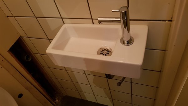

Je hebt gelijk Peter, maar daar wil ik juist vanaf. En tegenwoordig heb je erg compacte fonteintjes die niet in de weg hangen.

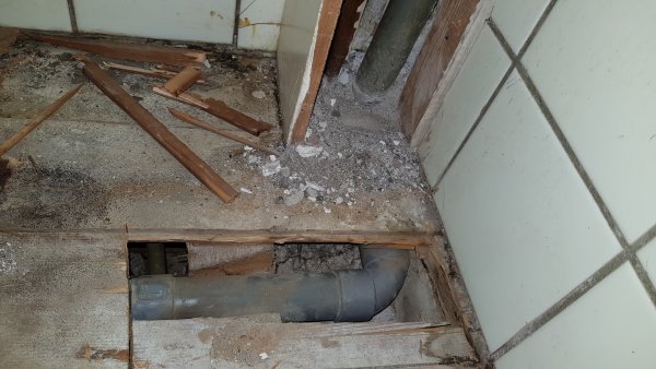

Gloeiende gloeiende, mooi het fonteintje gemonteerd, een T-stuk in de afvoer geplaatst, blijkt het water er nauwelijks doorheen te lopen. Zit erg veel zand en steentjes op de bodem (ongeveer een meter boven de opening).
Hoe krijg ik dit eruit? Of toch vloer openmaken en kijken of er een andere afvoer is?
Het kan ook wezen dat dit een loze leiding is die vol is gegooid met zand en steentjes.
Beter eerst onder de vloer kijken als er een mogelijkheid is om buis aan te sluiten.
Blijkt dat er ooit cement in de buis is gelopen wat natuurlijk heihard is geworden.
Ik overweeg het verticale stuk maar los te zagen en het op een ander punt aan te sluiten mits het cement daar niet zit....
