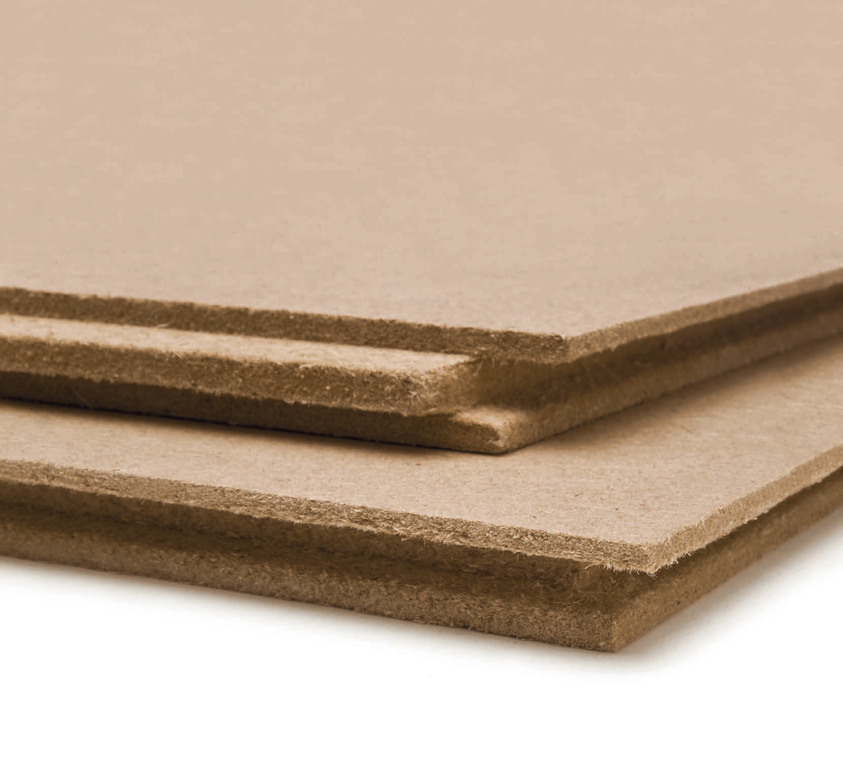

- gevel (wat voor materiaal is dat?)
- agepan (wat voor materiaal is dat, het is volgens mij een merk)
-wedi: ook een merk, de standaard platen zijn al redelijk damp remmend, dus waarschijnlijk zit je daarmee inderdaad al veilig, ze hebben ook een dampdichte variant: Vapor

Ik had het niet verwacht, maar volgens ubakus gaat dit in een normale ruimte niet met zekerheid goed zonder folie.
Dit is afhanklijk van welke dit precies is " 18mm dampopen constructieplaat (agepan)"
Want osb is ook dampopen en blijkbaar standaard wedi ook (hier twijfel ik over)
Ofwel: met de huidige gegevens wel folie doen (of de dampdichte wedi)
Met de exacte gegevens van die agepan plaat (foto van verpakking of link naar website) kan ik de simulatie aanpassen.

-18mm dampopen constructieplaat (agepan)
Heb je geen idee hoe dampopen die plaat is. Of waar meer informatie te vinden is. Van veel producten zijn de getallen van de eigenschappen zeer lastig te vinden.
Het begint met de link die jij opgeeft bij mij niet is te openen.
Niels01234
Oh oeps, ik heb iets geks gedaan met de link, dit moet hem zijn:
https://www.groenebouwmaterialen.nl/agepan-dwd-protect-constructieplaat.html
Eigenschappen
  • Type: MDF.RWH houtvezelplaat
  • Dikte: 16 mm
  • Randafwerking: tand-en-groef
  • Densiteit: 565 kg/m³
  • Oppervlaktegewicht: 9,04 kg/m²
  • Thermische geleidbaarheid: 0,090 W/m.K
  • Diffusieweerstandsgetal μ: 11
  • Diffusieweerstand sd: 0,18 m
  • Warmteopslagcapaciteit: 2100 J/kg.K
  • Brandklasse: D-s1,d0
  • Structurele plaat: volgens Duitse technisch toelating Z-9.1-382
  • Onderdakplaat: volgens ZVDH regels: UDP-A in overeenstemming met EN14964: type IL

Jackd
μ: 11
Osb zit daar een stuk boven, iets van 40
wedi zit op de 100
Hoe hoger hoe minder damp erdoor kan, dus in deze setup is de binnenkant is dampdichter dan de buitenkant, dit gaat in een normale ruimte goed.
Er is echter meer dan alleen deze waardes, met alleen osb (dus zonder de standaard wedi) gaat dit in een normal ruimte (net) niet goed. (net, want een kleine beetje condensatie tegen het agepan dwd mdf)
De buitenkant wordt bij vorst namelijk koud, dan condenseert een klein beetje vocht al.
Niet een groot probleem want dat gaat wel weer naar buiten, meestal zal het dus toch goed gaan, want ook de binnenkant komt meestal ook nog een afwerken, bijvoorbeeld latex verf.
Een badkamer is echter geen normale ruimte, de vochtigheid is hoger, dus er kan meer vocht de constructie in.
Ik zou hier zonder met een extra damprem werken. Folie of die dampdichte wedi maakt niet uit.

Als er al condensatie zou optreden (zie bovenstaande reactie) dan zal dat op die Agepan platen zijn die daar overigens tegen kunnen en van waaruit het ook terug kan uitdampen.
In ieder geval niet tegen de osb zoals Niels vreesde want die zit aan de warme kant.
De badkamer zou goed geventileerd worden, ik weet niet wat daarmee precies bedoeld wordt maar in het ideale geval zou de vochtigheidsgraad in een badkamer dan ook niet merkelijk hoger mogen zijn dan in de andere ruimtes.
