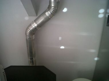

Dag forumleden,
Wij hebben een gaskachel met afvoerpijp, welke we onlangs hebben moeten verplaatsen. De afvoerpijp bestond uit losse stukken en bochten, welke verbonden waren met een soort van aluminiumfolie (eromheen gewikkeld), maar dan dikker/steviger. Dit folie heb ik opnieuw nodig om eromheen te wikkelen. Wie weet wat voor folie dit is en waar ik dit kan vinden? Ik heb bij de bouwmarkt folie gevonden wat er op lijkt, namelijk zelfklevend folie (aluminiumkleurig) maar bedoeld voor waterafvoer e.d., schoorstenen stond er wel op maar ik vroeg me af of het hittebestendig was!?
Hierbij een foto van de pijp met de folie. Als je het eraf haalt zit er een bruine kitlaag op oid.
Kortom, geen idee waar ik het kan krijgen of wat het precies moet zijn. Alle hulp is welkom!

Het tape op de foto is standaard aluminiumtape voor afvoeren van aluminium buis.
Het is inderdaad met plaklaag, de reden waarom het wordt gebruikt is vaak dubieus.
Iedere verbinding in een verbrandingsgasafvoerbuis moet zijn vast gezet per verbinding met 3 schroeven of klinknagels verdeeld over de omtrek van de buis.
Vaak worden de schroeven vergeten en dan met tape de zaak aan elkaar geplakt, dat is dus niet goed.
Alleen schroeven vostaat en de tape is absoluut niet nodig, maar mag wel.

Deze installatie heeft altijd met die tape zo gezeten. Wat overigens wel het geval is is dat de kachel vaak als deze te warm wordt (dus allebei de branders redelijk vol aan) deze altijd afslaat, superirritant. Hier zijn al 2 'experts' voor geweest maar konden het niet oplossen, het gaat al wel beter sinds ik de kolen wat beter geplaatst heb. Kan het hier iets mee te maken hebben, omdat de aansluitingen niet volledig sluitend zijn dan?
Die aluminiumtape, waar haal ik die? Is dat die tape die ik beschreef die ook voor verbinden van waterafvoer wordt gebruikt enzo, of is aluminiumtape een bekend product bij de bouwmarkt (want vandaag bij de praxis kende ze het niet).
