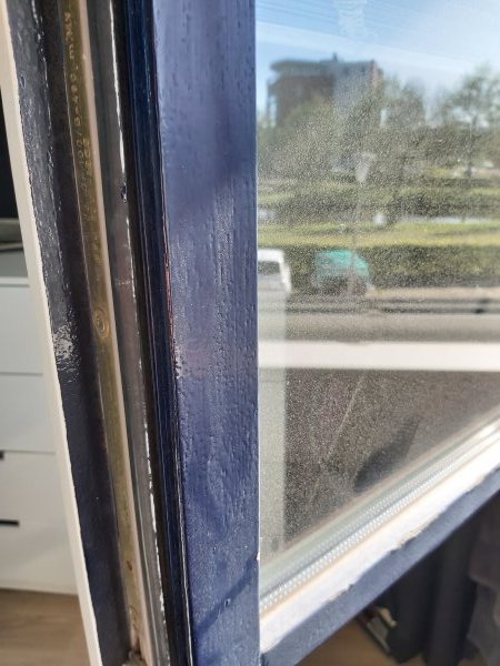

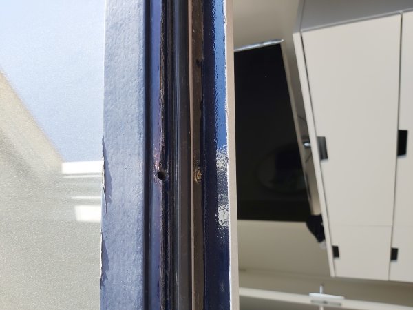

Beste forumleden. Wat zouden jullie mij adviseren voor de kozijnen en ramen hier buiten.
Fohnen/afkrabben of flink schuren? Laatste heeft de voorkeur.
Het gaat naar wit toe
De zon staat er vol op
Geen houtrot aanwezig

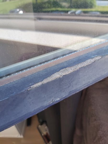

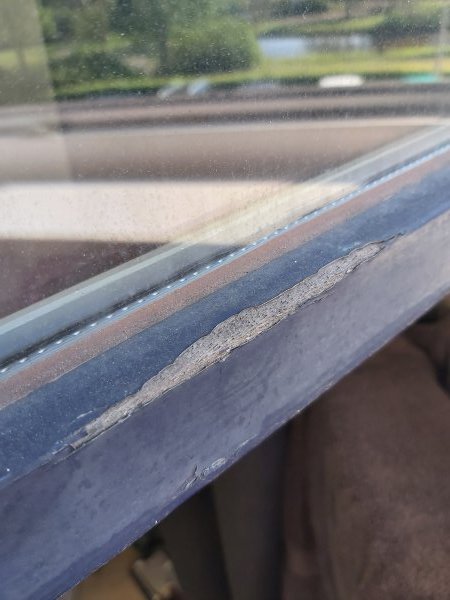

Dan verder vraag ik mij af wat er tussen raam en sponning zit? Dit is geen kit zo te zien? En kan ik dit meeschilderen?
Plan is: schuren, opvullen, Rubbel XD primer (1 of 2 lagen?), evt. lakplamuur, licht schuren, Rubbel XD high gloss aflakken.
Mis ik nog iets?
Bedankt
Ontvetten en beginnen met flink schuren/gronden/plamuren/schuren/gronden/tussen schuren en aflakken.
Wat geen kit is kan u mee schilderen.
Wat is dat witte op de onderste foto's, kan u dat wegsteken schuren ?
