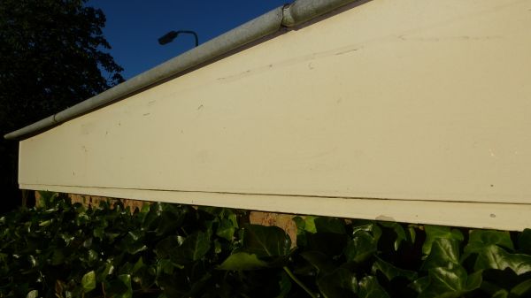

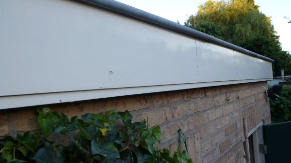

Nu er nog een paar mooie dagen worden voorspeld, wil ik graag de boeiboorden van de schuur verven.
De verf is nog redelijk hard, maar heeft wat slechte plekjes, (vermoeddelijk bij de schroeven/spijkers) en de bovenste 2-3 cm laat los (deels onder de zinken kraal)
Mijn idee was om de hele boeiboorden af te krabben met de verfbrander; maar ik schat in dat 80% van het oppervlak nog gewoon goed vast zit.
Wat is wijsheid: de hele boeiboorden kaal maken, of alleen de slechte plekken, en de rest goed schuren?
Het doel is mooie boeiboorden, die hopenlijk nog jaren meegaan (met goed onderhoud uiteraard)

Ik weet (nog) heel weinig van verven, en kan hier verder niet veel over vinden...
Wat ik vind, krabben mensen vaak alle verf weg, is dat altijd nodig? Het grootste deel van de verf is nog hard, en laat echt niet los.
Ik wil het graag goed doen, maar doe liever geen onnodig werk...
Heb maar het zekere voor het onzekere genomenen, geen idee nog steeds of het slim was, maar heb alle verf afgekrabt.
paar kleine reparatieplekjes, (spijkers) Morgen alles in een eerste laag grondverf.
Beginnen op een kale ondergrond is niet verkeerd, maar hier kan worden volstaan met goed reigen, uitvulen spijkergaten e.d. met 2k epoxyvuller, deze en kale plekken 2 x gronden en geheel aflakken.
