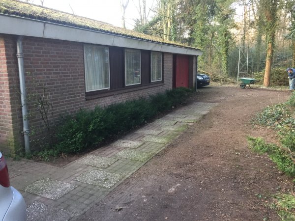

Na heel veel nuttigs gelezen te hebben loop ik nu zelf tegen een vraag aan.
Ik heb een huis gekocht, dat 10 jaar geleden verbouwd is (aanbouw, nieuw dak, nieuwe goten, etc), maar die verbouwing is nooit afgemaakt, dwz binnen en buiten staat alles nog in de grondverf. Er stonden bomen dicht rond het huis waardoor de boel buiten te vochtig bleef. Binnen is flink gestookt, dus daar is alles goed droog.
De bomen zijn inmiddels verwijderd en het huis kan nu langzaam drogen. Mijn handen jeuken om in het voorjaar aan de slag te gaan. Moet nu het houtwerk buiten volledig kaal geschuurd worden of kan het gewoon flink worden opgeschuurd (en schoongemaakt) als het droog is?
Daarbij is het geluk dat de overstekken van het dak schuin staan (haaks op het schuine dakvlak) waardoor er weinig directe inslag van regen is geweest. De boeidelen hebben keurig een naad, maar door de lengte van de goot (ca 20m) vind ik dat toch storend. Ik twijfel of ik die dicht kan maken omdat de kopse kanten van het multiplex nu mogelijk nog te vochtig zijn. Wat is jullie gedachte?
