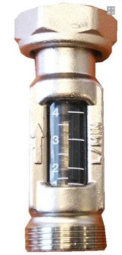

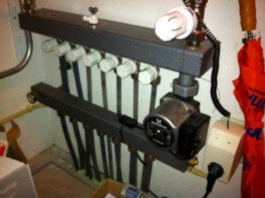

Op mijn bestaande vloerverwarmingsverdeler (7 groeps) wil ik flowmeters (1-4l/pm, 3/4") op elke retour monteren. Op de retourbalk van de verdeler zitten ook al de afsluiters. Worden deze flowmeters normaliter onder deze afsluiters gemonteerd? Zo ontstaat er m.i. een opeenstapeling van koppeling op koppeling wat de deugdelijkheid niet ten goede komt. Is het technisch (stroomrichting) ook een optie om de afsluiters van de retour te verplaatsen naar de aanvoerbalk van de verdeler en de flowmeters rechtstreeks op de retourbalk te monteren?
